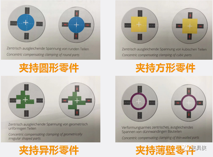

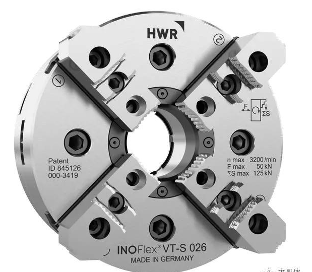

INOFlex 四爪浮动自定心卡盘,可以夹持圆形、方形、异形、薄壁等各种零件。
图 1 INOFlex
图 2

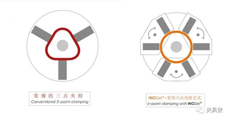

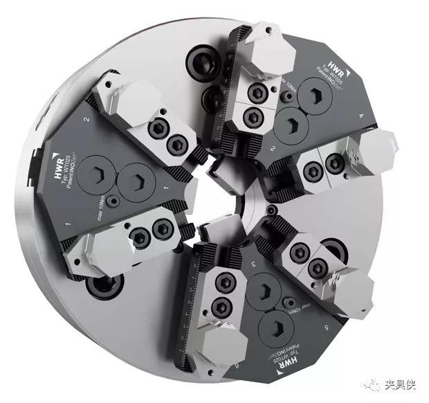

而在三爪卡盘上安装 INOZet 部件,由原来的三点夹持变成六点夹持,大大减小工件变形量。
图 3 INOZet
图 4

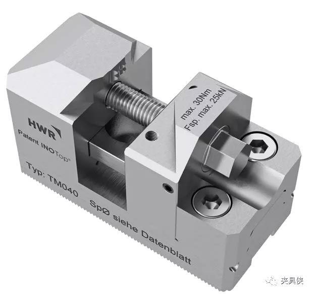

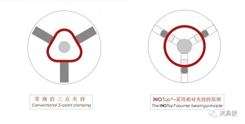

在三爪卡盘上安装 INOTop 部件,使得薄壁工件在不受压迫力状态下夹持,工件不变形。
图 5 INOTop
图 6

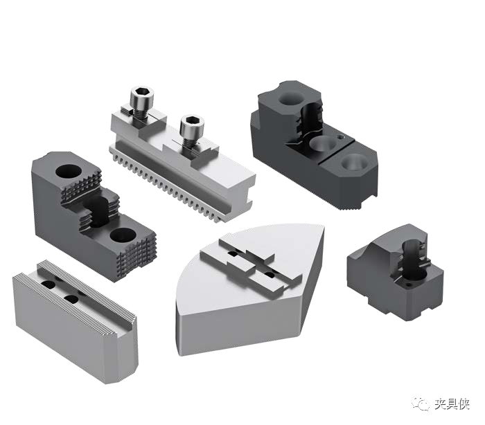

除了 INOFlex 卡盘、INOZet 部件、INOTop 部件,还开发了各种各样的卡爪产品。
图 4

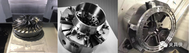

二、新型夹持技术的组合
卡盘与不同的部件及卡爪进行组合可以夹持各种各样不同的工件。
图 5

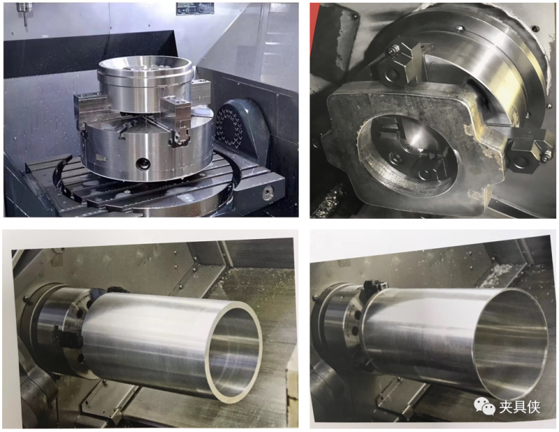

三、应用案例
图 6
图 7
