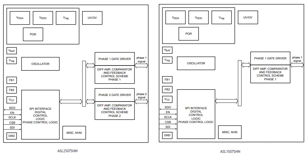

NXP Semiconductors ASLx507直流-直流升压转换器包括单相和双相IC,具有可编程limp-home模式特性。这些升压转换器IC设有一个或两个集成栅极驱动器,可驱动外部功率MOSFET和集成的比例积分 (PI) 控制器。ASLx507升压转换器设有SPI接口,可对外部微控制器进行全面控制并与其进行诊断通信。如果与微控制器的SPI通信失败,这些升压转换器支持在limp-home模式下进行可配置操作。ASLx507 IC的输出根据存储在非易失性存储器 (NVM) 中的预定义条件运行,该非易失性存储器可由客户在limp-home模式下进行编程。
特性
  • 符合AEC-Q100 1级标准
  • Limp-home模式,确保系统安全
  • 每个输出上单相或一个输出上双相
  • 两个独立控制的输出电压,精度为3%
  • 通过内置振荡器,在125kHz至700kHz范围内固定频率运行
  • 可编程扩频功能
  • 检测到输出过压时,栅极切换停止
  • 可编程栅极电压
  • 低电磁辐射 (EME) 和高电磁抗扰度 (EMI)
  • 斜率补偿,跟踪频率和输出电压
  • 可编程控制环路补偿
  • 输出电压监控
  • 电源电压测量
  • 通过SPI读回编程的电压和频率范围
  • 通过SPI监控结点温度
  • HVQFN32封装外形

ASLx507框图
