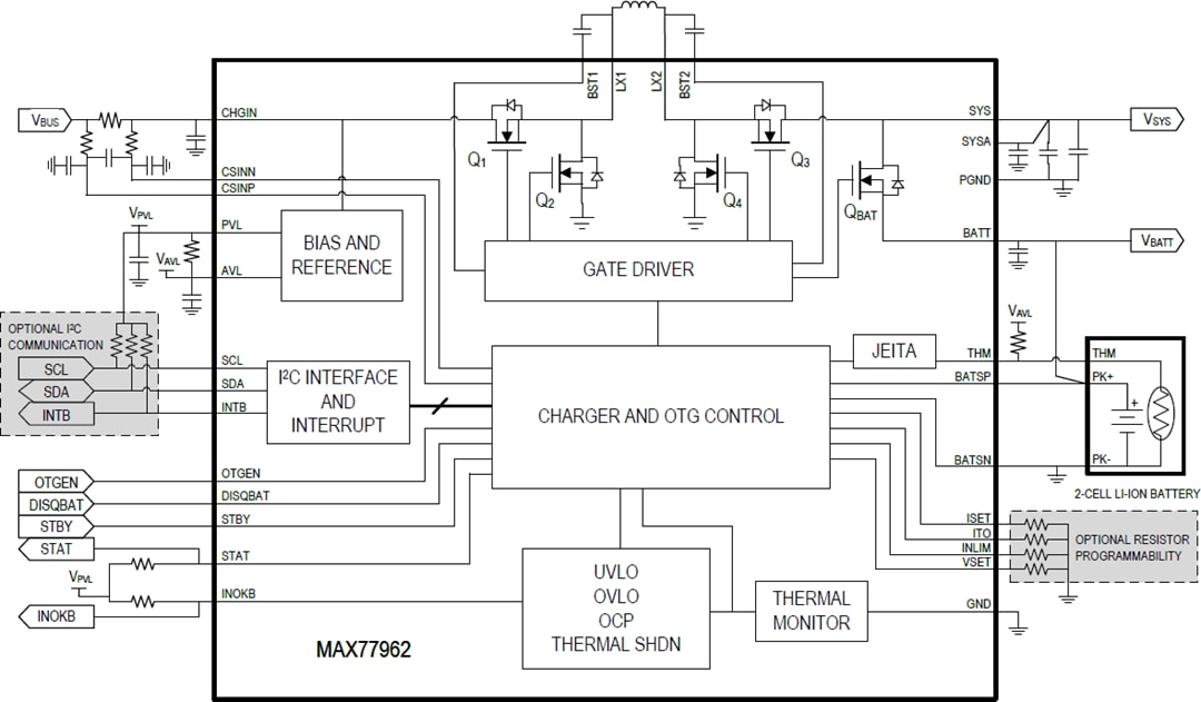

Maxim Integrated MAX77962 3.2A USB Type-C®降压-升压充电器可在无需额外电感器的情况下作为反向降压运行,支持IC为USB On-The-Go (OTG) 附件供电。MAX77962具有3.5V至23.0V宽输入电压范围,非常适合用于USB-C充电应用。充电器输入电流限制可在50mA至3.15A范围内编程,灵活地采用交流-直流壁式充电器或USB Type-C适配器。MAX77962具有高集成度,无需任何外部MOSFET即可工作,从而大幅减小解决方案尺寸。该器件的充电电流可设置为50mA至3.2A,以适应小容量或大容量电池。
MAX77962的反向降压可提供真负载断开功能,并受到可调输出电流限制的保护。该器件通过I2C配置或自动通过电阻器配置实现高度灵活和可编程特性。
MAX77962包含Smart Power Selector™,使器件能够适应各种电池尺寸和系统负载。即使电池深度放电(电池电量耗尽)或缺失,Smart Power Selector也能让系统在有输入电源时正常启动。出于电池安全和身份验证原因,该IC可配置为保持充电被禁用,并支持直流-直流开关和调节SYS电压。然后,系统处理器可以通过适当的I2C命令进行充电。或者,该IC也可配置为自动开始充电。

框图
