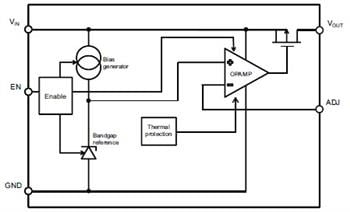

STMicroelectronics LDK220 低压差稳压器以 2.5V 到 13.2V 范围的输入电压,提供 最大为 200mA 的输出电流 ,而典型压差仅为 100mV。它通过 输出上的陶瓷电容保持稳定。启用逻辑控制功能 可将 LDK220 置于关闭模式,从而实现 低于 1μA 的总电流消耗。该器件还包含短路恒定 电流限制和热保护。 LDK220 极低的压降、低静态电流和低噪声的特性,使其非常适合电池供电应用。
特性
  • 输入电压从2.5到13.2V
  • 非常低的下降电压(100米V型。 @100米负荷)
  • Low quiescent current (typ. 40μA, 1μA in off mode)
  • 低噪音
  • Output voltage tolerance: ±2.0% @ 25°C
  • 保证输出电流200mA
  • 可根据要求提供宽范围的输出电压:从1.2V固定到12V,有100MV的步进和可调
  • 逻辑控制的电子关机
  • Compatible with ceramic capacitor COUT = 1μF
  • 内部电流和热极限
  • 可在SOT23-5L、SOT323-5L和DFN6-1.2x1.3包中使用
  • Temperature range: -40°C to 125°C

框图
