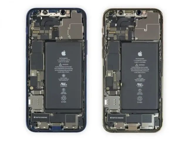

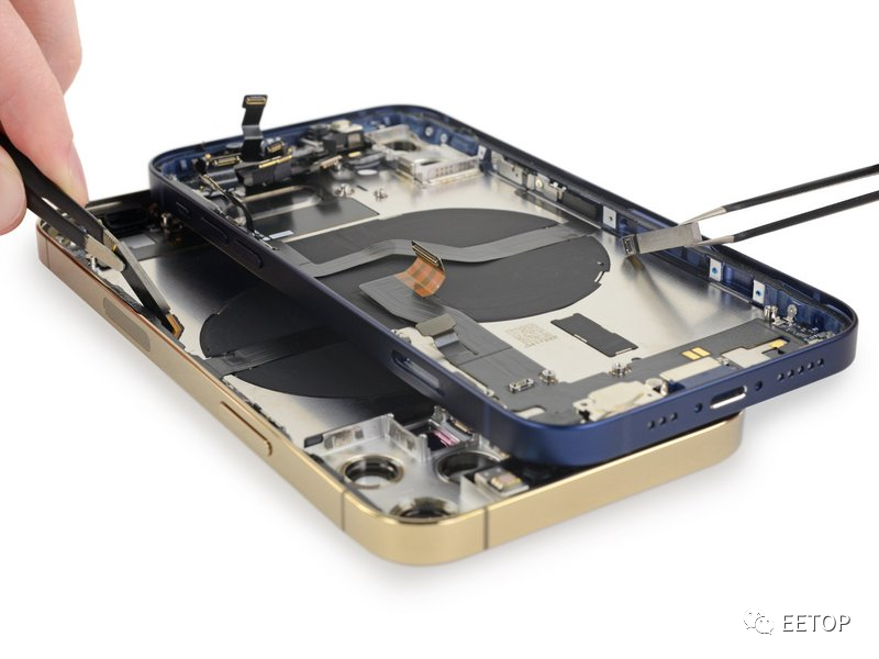

从拆解过程来看,iPhone 12和12 Pro的显示屏是可以互换的,并且可以顺利更换,不过两者的最大亮度水平略有不同。在只拆掉显示屏而不拆掉其他内部结构的情况下,这两款设备看起来几乎一模一样。

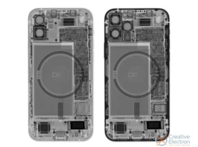

X光透视
此外,拆解中的X光片显示,两款设备中的L型逻辑板、电池和MagSafe圆形磁铁阵列几乎完全相同,而MagSafe充电器的单独拆解显示其设计很简单,磁铁和充电线圈环绕着一个小电路板。

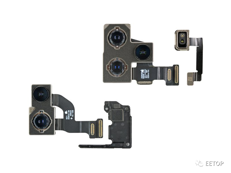

相机部分
取下摄像头护罩,可以发现这两款手机之间的最大区别:Pro上有一个额外的卡扣,看上去像一个高科技塑料。
其中 Pro 保持其额外的相机模块 + 激光雷达传感器。
两款手机都分别使用具有 f/1.6 和 f/2.4 光圈的 12 MP 宽和超广角相机,而 Pro 版的长焦镜头为f/2.0 。
Pro版相机还具有其他优点,例如ProRAW,双重OIS,以及LiDAR带来的微光摄影优势。

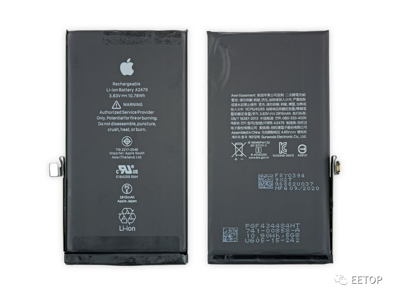

电池部分
在iFixit看来,iPhone 12和iPhone 12 Pro都采用了相同的 2815mAh 电池,原以为仅两者的电池是可以互换的,而事实上拆解后发现,这两款手机在用料上很多都是保持一致,所以大部分都是能够互换的(面容前摄、线性马达、喇叭、尾插、电池等都是一模一样的)。

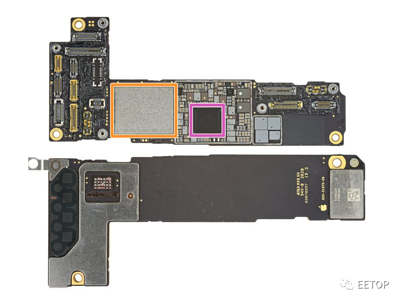

主板部分

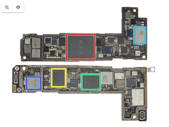

具体到主板拆解中,iPhone 12和iPhone 12 Pro仍旧搭载了 LPDDR4 内存,而不是最新的LPDDR5内存,图中红色部分为A14处理器,其下是美光的内存,iPhone 12搭载了4GB LPDDR4内存,iPhone 12 Pro 则是搭载 6 GB LPDDR4 内存。
主板芯片包括:
SOC:苹果 APL1W01 A14 仿生 Soc
内存:MT53d512M64d4UA-046 XT:F 4 GB LPDDR4 SDRAM (12 专业版上 6 GB RAM)
闪存:KICM224AY4402TWNA12029, 可能是 64 GB 的三星闪存存储。
5G基带部分:
高通SDR865 5G 和 LTE 收发器
高通SDX55M 5G 调制解调器 RF 系统和 SMR526 中频 IC
超宽带:USI/苹果U1超宽带芯片
PA:Avago 8200 高/中功率放大器,带集成双工
电源管理:苹果 APL109 4343S00437 PMIC

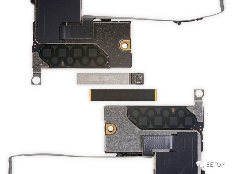

天线部分

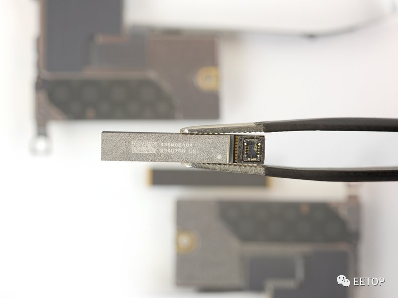

在美国版型号配有一些漂亮的 5G mmWave 天线模块,一个嵌入在框架的一侧,另一个嵌入逻辑板的背面。
框架中嵌入的天线是 USI ,标有 339M00104 S30U7FH。

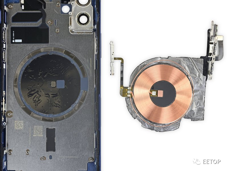

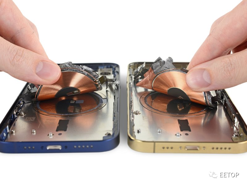

无线充电

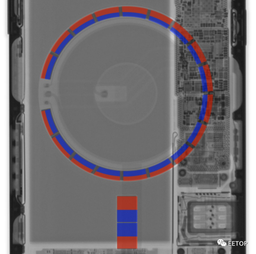

看一下MagSafe 的充电阵列,线圈不是什么新鲜事,神奇的是iphone12在线圈周边布置了18个磁铁。见下图局部放大图片。

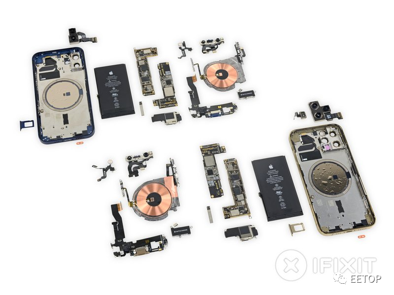

全家福
总结
至于大家最关心的信号问题,iFixit表示,今年新机在这块上没有问题,绿色的部分是高通的骁龙 X55 调制解调器,目前很多安卓手机在使用的也都是这个基带,非常成熟了。
最后,iPhone 12 和 iPhone 12 Pro 获得了 6 分(满分 10 分)的可维修性评分,iFixit表示,许多组件都是模块化的,很容易更换。
iFixit认为苹果继续使用专有的螺丝,设备增加了防水功能,这可能会使维修变得复杂,并且由于这两款设备的正面和背面都使用玻璃因而增加了破裂的机会。
