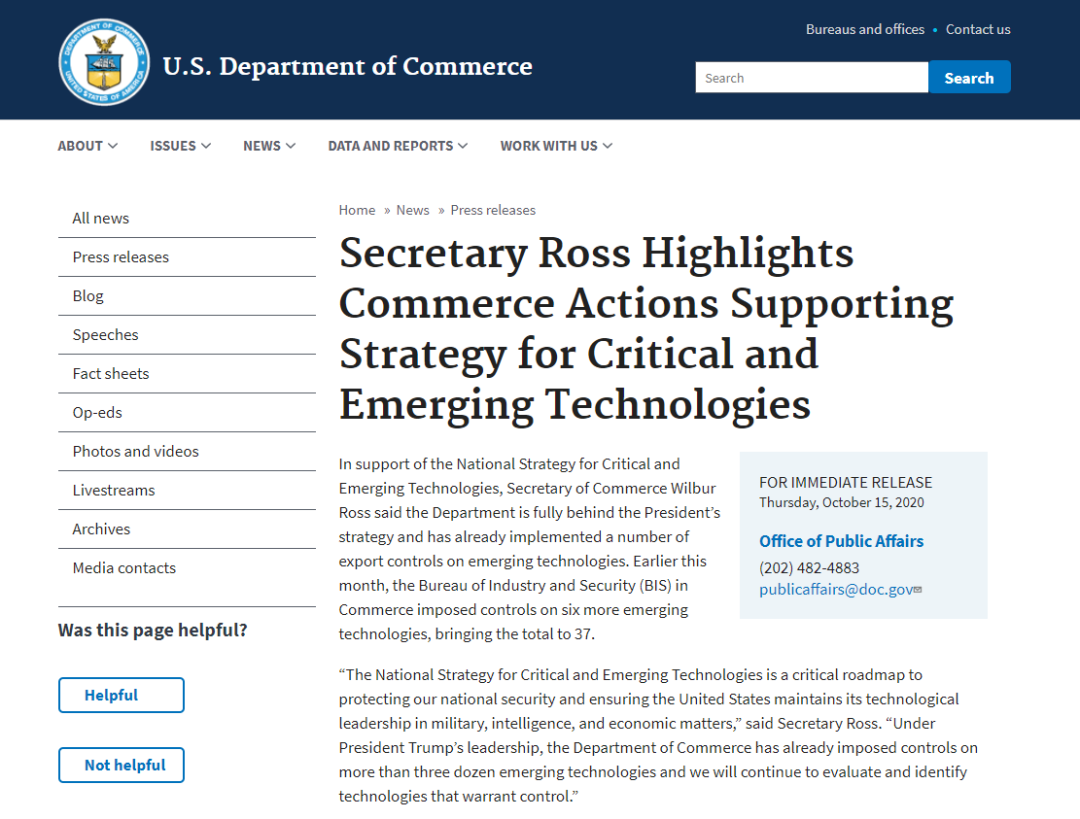

日前,美国商务部工业安全局(BIS)在其官方网站发文表示,将六项新兴技术添加到《出口管理条例》(EAR)的商务管部管制清单(CCL)中。美国商务部在官网发文表示,此举是为了支持关键及新兴技术这一国家战略。
目前受到出口管制的新兴技术总数已经达到了 37 项。
商务部长威尔伯·罗斯(Wilbur Ross)宣称:“关键技术和新兴技术国家战略是保护美国国家安全,确保美国在军事、情报和经济事务中保持技术领先地位的重要战略部署。”“美国商务部已经对 30 多种新兴技术的出口实施了管控,我们将继续评估和确定未来还有哪些技术需要管控。”

最新的商业管制是依据 2019 年 12 月全体大会上达成的协议——《常规军备和两用物品及技术出口管制瓦森纳协议》实施的。制定和实施对新兴技术的多边控制符合《2018 年出口控制改革法案》(ECRA)的要求,这样能够确定哪些新兴和基础性技术对美国国家安全起到至关重要的作用。

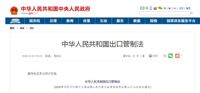

中国出台出口管制法
中国方面,《中华人民共和国出口管制法》已由第十三届全国人民代表大会常务委员会第二十二次会议于2020年10月17日通过,并从2020年12月1日起施行,中国管制法实行引发了外国媒体的密切关注。在管制法中,中国除了将核材料等纳入管制范围内,其他一些维护中国国家安全等货物也纳入其中。
该法规定,任何国家或者地区滥用出口管制措施危害中国国家安全和利益的,中国可以根据实际情况对该国家或者地区对等采取措施。
出口管制是指对特定物项的出口采取禁止或者限制性措施,以对该物项的使用主体或者用途进行控制。实施出口管制,是国际通行的履行防扩散等国际义务的做法。当下,出口管制正成为维护国家安全和利益的重要手段。
出口管制法包括总则,管制政策、管制清单和管制措施,监督管理,法律责任,附则五章,共49条。
该法明确了出口管制范围,确保管制物项、管制主体和行为全覆盖,规定:从中国境内向境外转移管制物项,以及中国公民、法人和非法人组织向外国组织和个人提供管制物项,均受本法约束。
