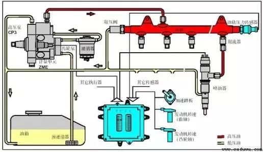

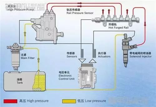

共轨式电控燃油喷射技术通过共轨直接或间接地形成恒定的高压燃油,分送到每个喷油器,并借助于集成在每个喷油器上的高速电磁开关阀的开启与闭合,定时、定量地控制喷油器喷射至柴油机燃烧室的油量,从而保证柴油机达到最佳的燃烧比和良好的雾化,以及最佳的点火时间、足够的点火能量和最少的污染排放。
其主要由电控单元、高压油泵、共轨管、电控喷油器以及各种传感器等组成。低压燃油泵将燃油输入高压油泵,高压油泵将燃油加压送入高压油轨,高压油轨中的压力由电控单元根据油轨压力传感器测量的油轨压力以及需要进行调节,高压油轨内的燃油经过高压油管,根据机器的运行状态,由电控单元从预设的(三维控制数据表)中确定合适的喷油定时,喷油持续期由电液控制的电子喷油器将燃油喷入气缸。

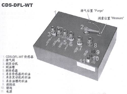

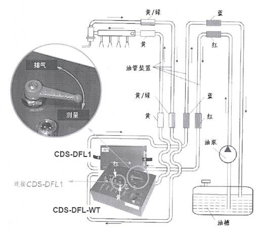

(2)仪器精度
德国达特朗公司CDS-DFL-WT型油耗的精度不低于0.5%。计时器最小读数为0.1s。试验仪器必须经过计量检定,在有效期内使用;并在使用前进行调整,确保功能正常,符合精度要求。
(3)连接方式(如图)
达特朗CDF-DFL-WT油耗传感器图
传感器测试系统连接图

a.按仪器说明书的要求将仪器的各个连接线接好。
