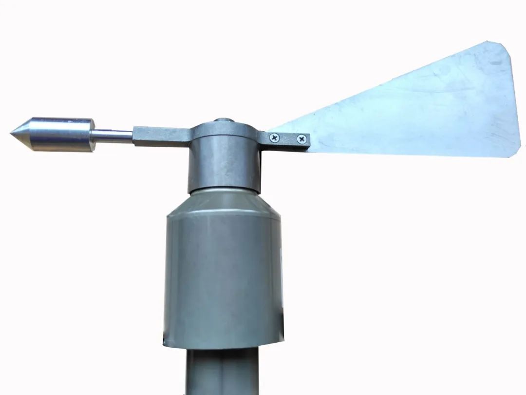

1、大功率风向传感器 LE2166
抗冰冻机械式测风传感器(简称测风仪)是用于风电场风向测量的专业设备,测风仪能够自动获取水平面上的气流信息,并将这些数据处理成风速风向气象参数。该测风仪专门为极其恶劣的气候条件所设计,具有高精度、高可靠性,所有的测量部分以及其它部分元件都经密封处理,具有很好的防水能力;120W的加热功率可以有效防止测风仪在极寒或冻雨条件下结冰,确保全天候的正常工作。
技术指标
| 产品项目 | LE2166风向传感器 | |
| 工作电源 | 24V DC | |
| 启动风速 | ≤0.5 m/s | |
| 测量范围 | 0~360° | |
| 输出信号 |
电流输出:4~20mA、0~20mA 电压输出:0~10V、0~5V、1~5V, 线性对应0~360° |
| 生存风速 | 70m/s,30分钟 | |
| 防护等级 | IP65 | |
| 容错保护 | 电源线任意组合接入电源,传感器不会损坏(内部自动温控加热控制电路除外) | |
| 加热方式 | 电阻型发热元件 | |
| 加热工作电源 | 24V DC | |
| 加热功率 | 120W ±8W @24V DC | |
| 工作温度 | -40~80℃ | |
| 存储温度 | -45~85℃ | |
| 工作湿度 | 0~100%RH | |
| 储存湿度 | 20~75%RH,无凝露 | |
| 工作海拔 | ≤5000 米。 | |
| 重量 | <1Kg(不含包装及电缆线) | |
| 安装方式 |
① M28×1.5管螺纹安装 ② 穿过Ф29~32mm通孔,用螺母固定底座 |
| 出线方式 | 见选型 |

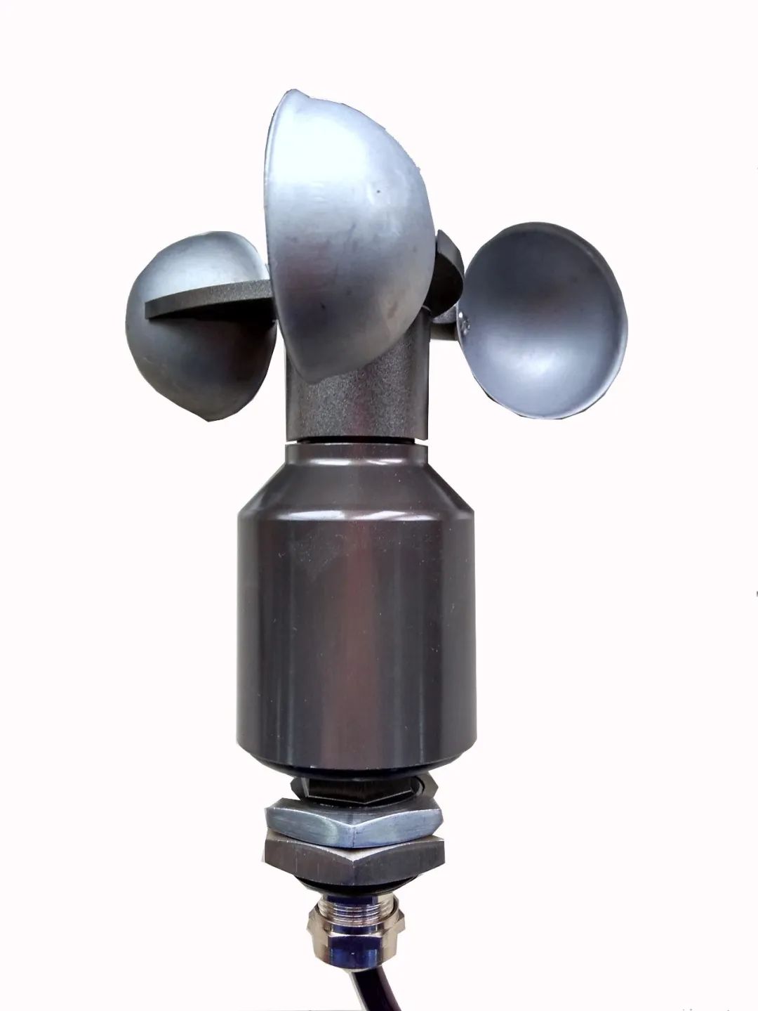

2、大功率风速传感器LE2156
抗冰冻机械式测风传感器(简称测风仪)是用于风电场风速测量的专业设备,测风仪能够自动获取水平面上的气流信息,并将这些数据处理成风速风向气象参数。该测风仪专门为极其恶劣的气候条件所设计,具有高精度、高可靠性,所有的测量部分以及其它部分元件都经密封处理,具有很好的防水能力;120W的加热功率可以有效防止测风仪在极寒或冻雨条件下结冰,确保全天候的正常工作。
技术指标
产品 项目 |
LE2156风速传感器 |
| 工作电源 | 24V DC |
| 启动风速 | ≤0.5 m/s |
| 测量范围 | 0.5~50 m/s |
| 输出信号 |
电流输出:4~20mA、0~20mA 电压输出:0~10V、0~5V、1~5V, 线性对应0~50 m/s; 脉冲输出:2~500Hz(v=0.1f);2~573Hz(v=0.08669f+0.3) |
| 测量误差 |
≤5m/s时:±0.5m/s; >5m/s时:±2% |
| 生存风速 | 70m/s,30分钟 |
| 防护等级 | IP65 |
| 加热方式 | 电阻型发热元件 |
| 加热工作电源 | 24V DC |
| 工作温度 | -40~80℃ |
| 存储温度 | -45~85℃ |
| 工作湿度 | 0~100%RH |
| 工作海拔 | ≤5000 米。 |
| 安装方式 |
| 出线方式 | 见选型 |
3、LE2162金属风向传感器
性能简介
1) 传感器设计紧凑,集风速测量、加热装置于一体,易于现场安装维护。方向标采用不锈钢,可以在恶劣条件下使用。
2) 传感器采用容错设计,在接错线的情况下传感器不会损坏;具有过流过压保护,可以在18~30V宽电压范围内正常工作。
3) 风向测量范围为0~360°,精度最高可达±3°。
4)风向测量启动风速≤0.5m/s。
技术指标
| 数字信号型 | 模拟信号型 | |
| 传感器工作电源 | 24V±6V DC | 24V±6V DC |
| 加热装置工作电源 | 24V±6V AC/DC | 24V±6V AC/DC |
| 加热装置功率 | 40W max | 40W max |
| 输出信号 | 格雷码输出(4位、7位) | 0~20mA电流/4~20mA电流输出 |
| 测量范围 | 0~360° | 0~360° |
| 精度 | ±3° | ±3° |
| 工作温度(常温型) | -30~70℃ | -30~70℃ |
| 工作温度(低温型) | -40~80℃ | -40~80℃ |
| 最大相对湿度 | 40℃为95%,不冷凝 | 40℃为95%,不冷凝 |
| 防护等级 | IP55 | IP55 |
| 抗干扰度 |
EN61000-6-4:2007 EN61000-6-2:2005 |

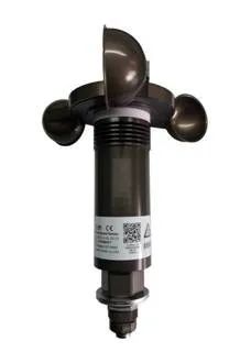

4、LE2152金属风速传感器
性能简介
1)传感器设计紧凑,集风速测量、加热装置于一体,易于现场安装维护。星型风杯采用不锈钢,可以在恶劣条件下使用。
2)传感器采用容错设计,在接错线的情况下传感器不会损坏;具有过流过压保护,可以在18~30V宽电压范围内正常工作。
3)传感器采集的数据精度高,可靠性强。
4)风速测量范围宽:0.5~50m/s;启动风速低:0.5m/s。
技术指标
| 数字信号型 | 模拟信号型 | |
| 供电电流 | 20mA | 20mA |
| 加热装置工作电源 | 24V±6% AC/DC | 24V±6% AC/DC |
| 输出信号 |
脉冲信号 0.5m/s=2Hz 50 m/s=573Hz V[m/s]=0.08669Xf[Hz]+0.32 |
0~20mA电流/4~20mA电流 负载≤500Ω (线性对应0.5~50m/s风速) |
| 精度 |
±0.5 m/s (<5m/s) 测量值的±2% (≥5 m/s) |
| 测量范围 | 0.5~50m/s | 0.5~50m/s |
| 工作温度 | -40~80℃ | -40~80℃ |
| 抗干扰度 | EN61000-6-4:2007 EN61000-6-2:2005 |
