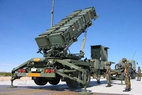

为了解决电子设备和复杂导弹系统的可靠性问题,美国展开了有组织的可靠性研究。其间,在可靠性领域最有影响力的事件是1952年成立的电子设备可靠性咨询小组(AGREE),它是由美国国防部成立的一个由军方、工业领域和学术领域三方共同组成的、在可靠性设计、试验及管理的程序及方法上有所推动的、并确定了美国可靠性工程发展方向的组织。
AGREE组织在1955年开始制订和实施从设计、试验、生产到交付、储存和使用的全面的可靠性计划,并在1957年发表了《军用电子设备可靠性》的研究报告,从9方面全面阐述可靠性的设计、试验、管理的程序和方法,成为可靠性发展的奠基性文件。这个组织的成立和这份报告的出现,也标志着可靠性学科发展的重要里程碑,此时,它已经成为一门真正的独立的学科。

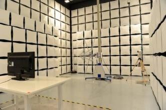

EMC测试
随着电子产品越来越多地采用低功耗、高速度、高集成度的LSI电路,使得这些系统比以往任何时候更容易受到电磁干扰的威胁。而与此同时,大功率设备及移动通讯和无线寻呼的广泛应用等,又大大增加了电磁骚扰的发生源,因此我们应提高产品本身抗干扰能力,即要求产品必须具备在一定的电磁环境下能正常工作的能力。某些产品在EMC方面的测试是国家强制要求进行的。通常状况下,EMC需要测试如下项目:
传导发射;
辐射发射;
静电抗扰性测试;
电快速脉冲串抗扰性测试;
浪涌抗扰性测试;
射频辐射抗扰性;
传导抗扰性:
电源跌落抗扰性;
工频磁场抗扰性;
电力线接触;
电力线感应;
