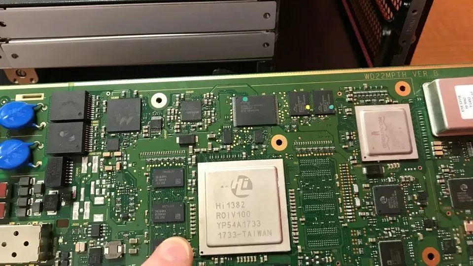

据日经中文网报道,近日《日本经济新闻》(Nikkei)在专业调查公司Fomalhaut Techno Solutions的协助下,拆解并分析了华为的最新5G基站,确定了组件制造商并估算了其市场价格。并计算了组成要素的每个国家/地区的组成部分的总价值,以及这些国家/地区的份额。
国产芯片占比很高,但制造依赖台积电
这款华为5G基站单元尺寸为48cm x 9cm×34 cm,重量约为10kg。拆解发现,在其1320美元的估算成本中,中国大陆企业设计的零部件比例约为48.2%,这个国产比例已经高于Mate 30 5G版本的41.8%,但由于美国加强管制,这部分处理器今后可能无法继续制造,需要寻找替代品。
日经分析认为,虽然从拆解看华为在硬件上正逐渐摆脱美国零部件,转向国产替代,但中国厂商设计的芯片可能约6成要在台积电(TSMC)代工,其中仅约10%的国产零件完全不受禁令影响,其余都是在禁令生效前备货的。
拿华为自己的海思处理器来说,有四分之一是在台积电代工。从拆解上看,华为5G基带单元电路板上有一枚丝印为“Hi1382 TAIWAN”的关键芯片,有可能是2019年初发布的华为天罡5G基站处理器,这在当年也是业界首款5G基站核心芯片。

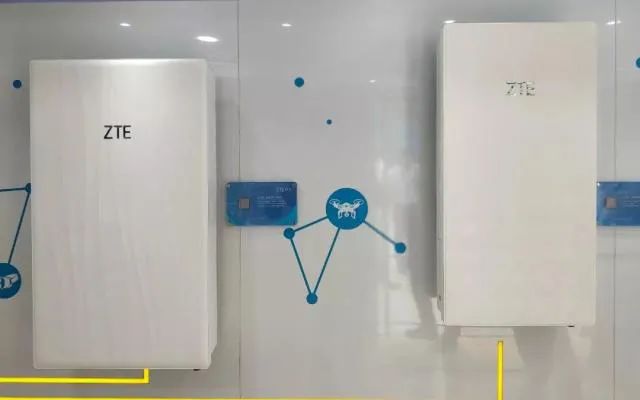

用于室内分布的微型基站。由于5G信号穿透力差,室内覆盖需要大量布放这样的微型基站,一般都是装在天花板上的。

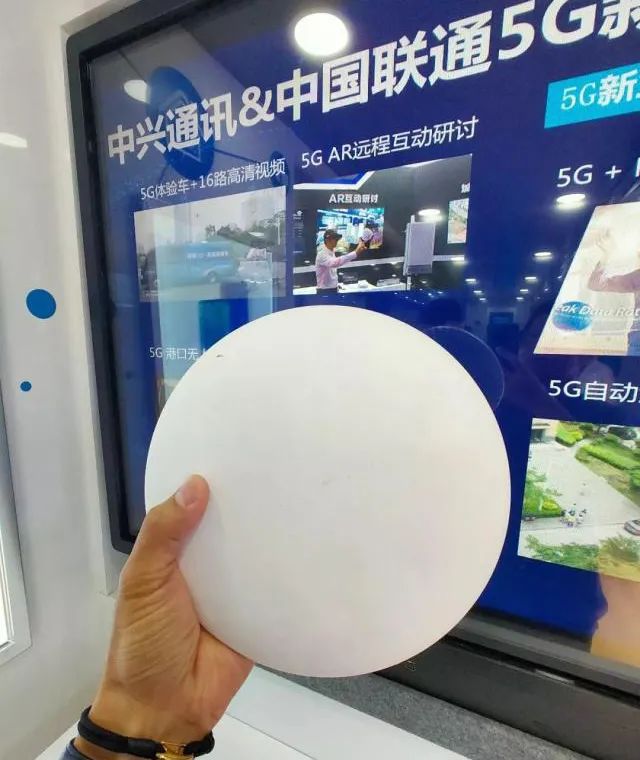

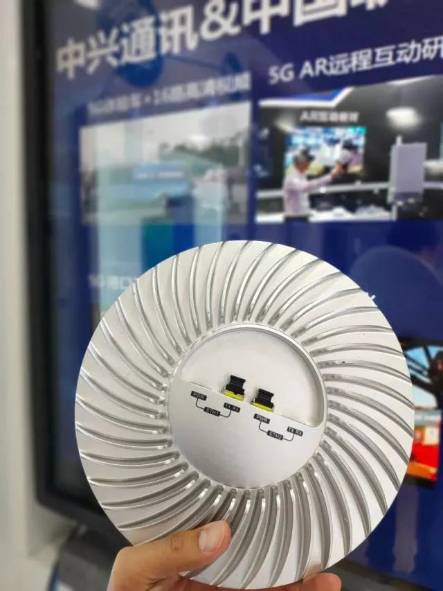

室内分布基站,功能和上面那个一样,只是形态不同。一个室内分布基站大概覆盖20-30平方米,信号穿透能力和wifi差不多。

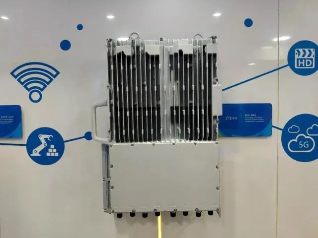

这是悬挂在室外铁塔或者顶楼上的5G宏基站AAU,这是5G网络的核心组成,宏基站的容量大,不过由于5G频点高,一个宏基站大概只能覆盖三百米左右,比4G要小很多,因此需要更多站址来承载它们。

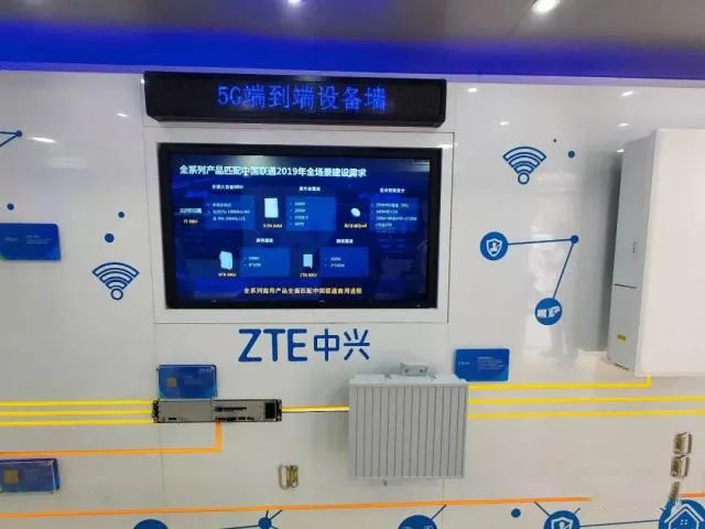

这个是专门用于高铁沿线5G信号覆盖的基站,最下面有一排接口,可以接不同方向的天线。
