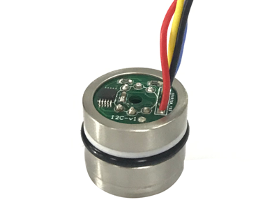

1、SMP3011型I2C数字压力传感器
测量范围 -100kPa┅0~20kPa┅70MPa 24-bit 高精度模数转换
实时补偿温度漂移
隔离式结构,适用多种介质
输出:15%~85%
I2C总线协议
性能参数
量程 0~100kPa……0~60MPa
过载压力 1.5倍满量程压力
精度 ±0.5%F.S. BFSL@25℃
总误差 ±1.0%F.S.(包括校准误差和温度漂移影响)
输入电压 1.8V~3.6VDC
输出 15%~85%(I2C总线协议)
工作电流 ≤0.3mA,待机电流约为0.1μA
工作温度 -10℃~80℃
贮存温度 -40℃~125℃
长期稳定性 ±0.2%FS/年

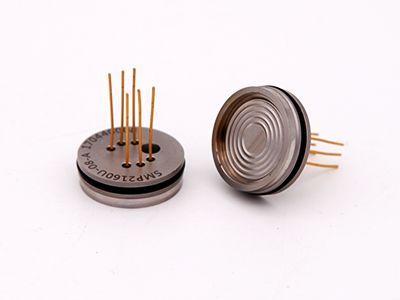

2、SMP2160系列金属膜隔离压力传感器芯体
●产品特点
测量范围 -100kPa…0kPa~20kPa…3.5MPa
全不锈钢316L材质
φ19mm×5.55mm通用尺寸
高精度、高稳定性
●应用领域
工业过程控制
气体、液体及蒸汽压力检测
液位测量
技术参数
结构特性
膜片材质 316L不锈钢
壳体材质 316L不锈钢
管脚引线 镀金柯伐/100mm硅橡胶引线
背部引压管 316L不锈钢(仅表压及负压)
密封圈 丁腈橡胶
电气特性
供电电源 ≤2.0mADC
输入阻抗 2.5~5kΩ
输出阻抗 2.5kΩ~5kΩ
响应时间 (10%~90%):<1ms
绝缘电阻 100MΩ,100V DC
允许过压 2倍满量程,其中0B/0A/02过压5倍
环境条件
介质适用性 对316L不锈钢及氟橡胶无腐蚀的各种流体
振动 在 10gRMS,(20~2000)Hz 条件下无变化
冲击 100g,11ms
位置影响 在任何方向偏离 90°,零点变化≤±0.05%FS
基准条件
环境温度 (25±1)℃
  湿度 (50%±10%)RH
  大气压力 (86~106) KPa
电源 (1.5±0.0015)mA  DC
各项试验均按照国家相关标准进行,包括GB/T2423-2008、GB/T8170-2008、GJB150.17A-2009等,也符合本公司《压力传感器企业标准》所规定的相关内容。

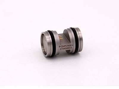

3、SMP2900系列OEM压阻式差压传感器芯体
●产品特点
测量范围 0kPa~20kPa┅3.5MPa
全不锈钢316L材质
国外进口MEMS压力敏感芯片
通用型外形结构及装配尺寸
●应用领域
工业过程控制
气体、液体压力测量
差压测量
文丘里和涡街流量计
技术参数
结构特性
膜片材质 316L不锈钢
壳体材质 316L不锈钢
管脚引线 100mm硅橡胶引线
密封圈 丁腈橡胶
电气特性
供电电源 ≤2.0mADC
输入阻抗 3kΩ~8kΩ
输出阻抗 3.5kΩ~6kΩ
响应时间 (10%~90%):<1ms
绝缘电阻 100MΩ,100V DC
最大静压 15MPa
环境条件
冲击 100g,11ms
基准条件
环境/介质 温度 (25±1)℃
  湿度 (50%±10%)RH
  大气压力 (86~106) kPa

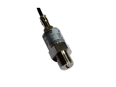

4、SMP3001系列压阻式压力传感器
●产品特点
测量范围 0kPa~20kPa┅100MPa
激光修调零点和宽温度补偿
标准螺纹引压测量方式
恒流源供电
●应用领域:
工业过程控制
气体、液体及蒸汽压力检测
汽车电子、船舶重工
技术参数
结构特性
传感器材质 316L不锈钢
壳体材质 不锈钢
密封圈 丁腈橡胶
电气特性
供电电源 ≤2.0mADC
输入阻抗 2.5kΩ~5kΩ
输出阻抗 2.5kΩ~5kΩ
响应时间 (10%~90%):<1ms
绝缘电阻 100MΩ,100VDC
环境条件
冲击 100g,11ms
基准条件
环境温度 (25±1)℃
  湿度 (50%±10%)RH
  大气压力 (86~106) kPa

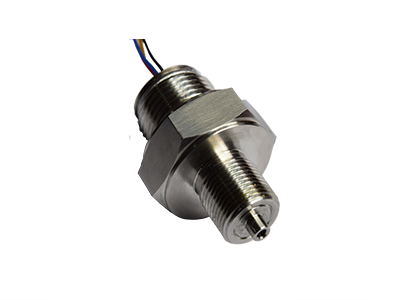

5、SMP3004系列焊接型OEM压力传感器
●产品特点
测量范围 -100kPa┅0~35kPa┅100MPa
无密封圈,全焊接结构可避免高低温泄露
内部传感器采用全不锈钢316L
长期稳定性典型值可达0.1%FS/年
●应用领域
气体、液体及蒸汽压力检测
液压系统
特殊介质的压力检测
技术参数
结构特性
传感器材质 316L不锈钢
壳体材质 不锈钢
管脚引线 100mm硅橡胶引线
密封圈 丁腈橡胶
电气特性
供电电源 ≤2.0mA DC
输入阻抗 2.5kΩ~5kΩ
输出阻抗 2.5kΩ~5kΩ
响应时间 (10%~90%):<1ms
绝缘电阻 100MΩ,100VDC
允许过压 2倍满量程或110MPa(最小值),其中0B/0A/02过压5倍
环境条件
介质适用性 对316L不锈钢无腐蚀的各种流体
冲击 100g,11ms
基准条件
环境温度 (25±1)℃
  湿度 (50%±10%)RH
  大气压力 (86~106) kPa
