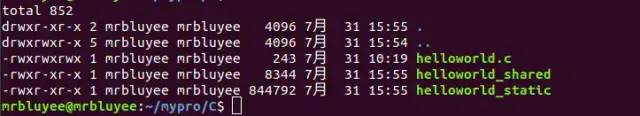

下面看一下linux平台上使用gcc两种编译方式的文件大小区别:
可以看到helloworld_shared的大小为8344,而helloworld_static的大小达到844792。

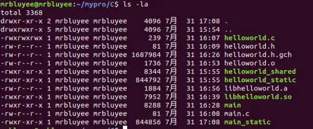

可以看到,使用动态链接库生成的mian与静态链接库生成的main_static的大小区别:
动态链接库生成的mian大小为8288,而静态链接库生成的main_static的大小为844856。
