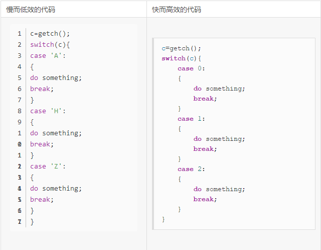

用switch()函数替代if…else…
对于涉及if…else…else…这样的多条件判断,例如:
if( val == 1)     dostuff1(); else if (val == 2)     dostuff2(); else if (val == 3)     dostuff3();
使用switch可能更快:
switch( val ) {     case 1: dostuff1(); break;     case 2: dostuff2(); break;     case 3: dostuff3(); break; }
在if()语句中,如果最后一条语句命中,之前的条件都需要被测试执行一次。Switch允许我们不做额外的测试。如果必须使用if…else…语句,将最可能执行的放在最前面。

比较如下两种case语句:
switch语句vs查找表
Switch的应用场景如下:
调用一到多个函数
设置变量值或者返回一个值
执行一到多个代码片段
如果case标签很多,在switch的前两个使用场景中,使用查找表可以更高效的完成。例如下面的两种转换字符串的方式:
char * Condition_String1(int condition) {   switch(condition) {      case 0: return "EQ";      case 1: return "NE";      case 2: return "CS";      case 3: return "CC";      case 4: return "MI";      case 5: return "PL";      case 6: return "VS";      case 7: return "VC";      case 8: return "HI";      case 9: return "LS";      case 10: return "GE";      case 11: return "LT";      case 12: return "GT";      case 13: return "LE";      case 14: return "";      default: return 0;   } }   char * Condition_String2(int condition) {    if ((unsigned) condition >= 15) return 0;       return       "EQNECSCCMIPLVSVCHILSGELTGTLE" +        3 * condition; }
第一个程序需要240 bytes,而第二个仅仅需要72 bytes。
