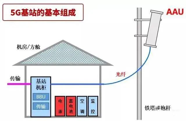

5G宏基站一般来说是由:
主设备BBU、AAU、传输设备这些构成;
动力配套设备设施包括电源、电池、空调、监控这些。
土建施工包括机房,材料,人工。

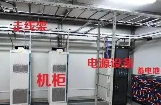

再看看动力配套设备:根据不同的基站配置,所需的动力配套设备数量和规格也有很大不同。
一个室外机柜,大约5000元/个。
电源柜一般也是5000~10000元;
另外还有蓄电池,是为了防止断电应急使用的,在电力保障稳定的前提下可以考虑免除;
空调,防盗,线槽,线架……
总套算下来优 估值4~6万 。

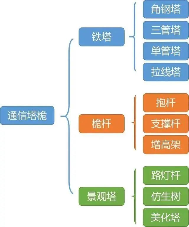

最后就是土建施工了,这个算法相对复杂,由于铁塔的种类不同,不同地区场地使用方式不同投入的资金也各不相同,这里先根据主流的 三管塔 来预算。
一个普通的三管塔,重量在8.5吨左右,造价约9万元。
场地方面,以自建为主,免租金的那种;
再加全程人工费;
折算这块的费用总共约 10~15万。
