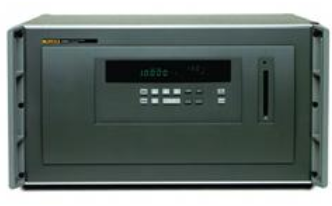

福禄克 2680 系列数据采集系统结合了实验室级高精度和高度的灵活性,以适应迅速变化的工业应用的需求。无论您选择带高速 10/100BaseT 以太网网络支持的 2680A 数据采集系统还是 2686A 数据记录系统,您随时都可以无缝扩展您的系统,只需增加模块和机箱,即可从 20 个通道扩展到 2000 多个通道。
两种型号的每个机箱都具有 6 个插槽,用户可以根据需要插入采集模块,以满足应用需求。其中 5 个插槽可用于 2680 系列 20 通道模拟输入模块的任意组合。第6个插槽保留供一个数字I/O和继电器,以增加系统的控制能力,或者供再附加一个模拟输入插件使用,从而将单个机箱中的通道数增加到 120。
您也可以将多个 120 通道系统无缝链接,为你提供强大的数据监控能力。利用 TCP/IP 连接,你可以将其连接到已有的局域网,在需要的任何地方共享信息。福禄克 2680 系列可以扩展至数千个通道,无论您是需要速度、吞吐量、隔离准确度,还是数字 I/O 和继电器,它都可以满足您的需求。
