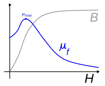

“成也萧何,败也萧何。”μ帮助我们获得高感值,却也带给我们饱和的问题。磁场强度H和磁感应强度B的关系可以用磁导率表示:
寄生电容
磁性材料的磁导率不是一个恒定不变的量,而是取决于磁场强度H。在会发生磁饱和的金属中,随着通过电感的电流增加,相对磁导率μ随磁场强度H的增加达到一个最大值,然后随着它的饱和减小,最后会变为1,所以相应的电感L也趋向空心电感。
换句话说,就是变成了导线,这就是电感饱和的物理意义。电感不会消失,只会退化成空心电感。
B-H曲线(在很多教科书里它有另一个名字:磁滞回线,当然,磁滞回线还有另外三个象限)如下图所示,在H的右极限处,所有的材料都会趋向于同一根直线,这就是大自然的物理收敛:
寄生电容
因为磁饱和,铁磁性材料的磁导率μf会随磁场强度增加,上升到一最大值,之后渐渐下降。
