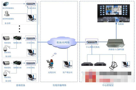

机场网络视频监控系统拓扑结构示意图:

2.2网络传输
由于机场施工环境及应用多业务的需求,建议采用无线移动通信系统作为主要传输部分,在具体监控点采用由视频同轴电缆、电源线、控制线和五类双绞线等组成,用于将前端信号传至后端,并为前端摄像机和解码器提供电源和控制信号。最后与网络控制中心管理平台进行对接,中心管理平台与所要访问的客户端可通过有线或无线的方式建立连接,进行对前端图像的实时监控。总之,无论采用何种网络、何种传输方式,均要保证整个系统接入的安全性问题。
2.3后端管理平台
建设机场网络视频监控统一管理平台,实现对全区监控图像资源及其相关信息的调用、操控、存储、转发等功能。并可实现与现有其它智能化系统的充分融合和统一管理预留相关接口
统一的管理平台建设好后,各相关负责人员可以通过办公室的计算机可在分配的权限内切换/调用、察看/控制任一前端设备的云台/摄像机图像。
设计时统一考虑统一的用户管理、权限管理、设备管理、网络管理、安全管理、报警联动和统一的数据库管理,考虑与现有系统的整合、周边系统和将来的扩容做预留。
后端设备的作用是对前端已经采集到的信号进行处理。它主要对前端传送的视频信号进行分割、处理、记录和控制以及查询,完成监视、控制、记录等防范和管理功能。设备主要包括:电视墙、计算机和控制软件等。所有控制设备及显示记录等后端设备的均放在中心控制室内。
监控中心管理平台包括中心服务器、媒体服务器,网络安全防火墙、千兆交换机,解码控制系统等组成,整个监控平台系统是通过管理平台软件进行访问和可视化查询、管理的。
