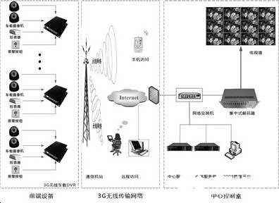

系统包括前端监控、网络传送、指挥中心三大部分,其中前端监控即在各辆营运车辆上,安装视频监控设备。网络传送系统将各个前端监控设备所采集到的数据通过无线网络传输至监控管理中心。监控中心信息是集计算机网络、通信网络以及智能化管理系统为一体的综合信息化平台,是实现客运监控、指挥调度和科学管理的基础设施。系统结构图如下:
长途客运车辆无线网络视频监控系统拓扑结构图:

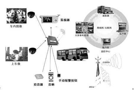

拓扑安装示意图如下:
