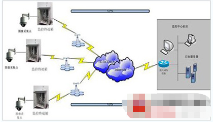

3、网络架构说明
3.1 系统架构图
3.2 网络架构说明:
中心侧网络架构说明
中心端具有公网环境,最外端设置有宽带VPN路由器(如netscreen-25)
客户端网路架构说明
客户端主要由监控云台和监控终端箱组成,监控终端箱内配置视频编码器与映翰通3G路由器。3G路由器通过拨号连接到TD-SCDMA网络后,与监控中心的VPN设备建立VPN连接,为无线传输提供可*的数据安全防护,用户的视频数据经过加密算法加密后,在VPN隧道的保护中传输,极大限度保证了数据的安全性。
