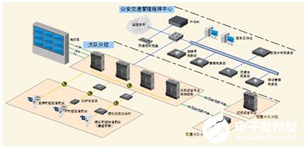

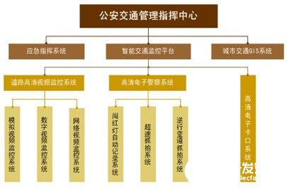

智能交通监控系统组成:
智能交通监控平台
道路高清视频宏观监控系统
高清电子警察系统
高清电子卡口系统

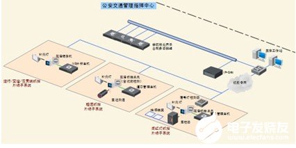

道路高清视频监控系统
全高清视频监控系统是智能交通监控系统的基础。由200万高清数字摄像机或200万高清网络摄像机和视频综合平台为核心的高清视频监控系统,具有系统结构简单、系统集成度高、交通实时图像清晰、控制延时小、数据融合存储、视频资源网络共享、视频资源干线共享、兼容已建标清监控接入等诸多特点。
1600*1200@25fps/1920*1080@25fps原始高清视频图像既可呈现宏观交通路况,也可捕获车辆号牌特征
视频综合平台统一交换模拟视频、数字视频和IP视频,交换容量达到41Gbps,背板容量达到504Gbps
视频综合平台切换非压缩高清视频上墙显示,自适应显示设备,PTZ控制延时小于120ms,多级PTZ控制延时小于150ms
视频综合平台直接输出编码视频存入IPSAN磁盘阵列,省却服务器Server投资开销
高清电子警察系统
作为现代道路交通安全管理的有效手段,准确地监测、抓拍交通违法行为,获取清晰、具有法律效力的违章证据,对改善城市交通拥堵、规范交通行为起到重要作用。涵盖了闯红灯抓拍、超速抓拍、逆行/违章变道/压黄线抓拍等功能面。
交通违法行为自动抓拍,取证有效率大于95%
2560×1920(500万像素)高清照片清晰呈现违法车辆细部特征
外场子系统采用全嵌入式低功耗设计,系统稳定可靠,7*24不间断运行
智能视频检测算法自主研发,性能达到领先水平
支持卡口式电子警察功能
开放式平台架构,与车管库、驾管库无缝对接
交通违法证据查询/处理、单双号通行布控、限时通行布控、单行线通行布控等等
