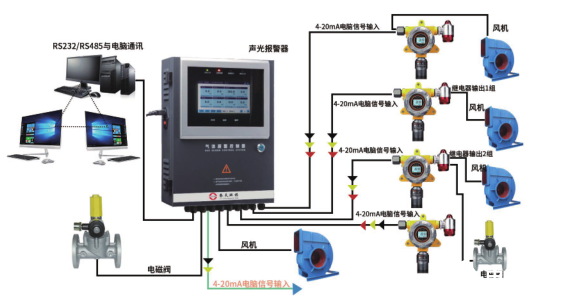

有毒有害气体泄露对我们和环境都会造成不可挽回的伤害,但有些毒害气体无色无味,防不胜防,所以我们需要安装气体控制报警器来对这些有毒有害或可燃的气体进行实时监测,当气体一旦出现泄漏,气体挥发被气体探测器检测之后,气体探测器会将检测的气体浓度转变为电信号,泄漏的气体浓度越高,电信号就会越强,然后通过电线传输到气体控制器,气体控制器接收到信号之后会会显示泄漏的气体浓度,同时如果泄漏的气体浓度超过规定的气体浓度时,气体报警器就会进行声光报警。
简而言之,有害气体的检测有两个目的,一是测爆,二是测毒。所谓测爆是检测风险场所可燃气含量,超支报警,以防止爆炸事端的发作;测毒是检测风险场所有毒气体含量,超支报警,以防止工作人员中毒。

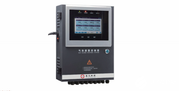

当我们在安装可燃、有毒气体报警控制器时除了应固定安装在安全场所,选择便于观察和维修之处我们还要注意:
1.气体报警控制器属于非防爆结构,应安装在仪表室等非防爆场所,严禁安装在防爆场所。
2.气体报警控制器无论何种安装方式,应确保固定牢靠,避免震动、灰尘和水,不得在含有强腐蚀性气体的环境中存放或使用,也不要在其它苛刻环境(包括过高、过低的温度、较高的湿度、电磁场以及强烈的日光)下使用。
3.气体报警控制器应采用相对洁净的电源,避免与大型电机设备使用同路电源,外壳接地或电源插头的地线接地。
4. 气体报警控制器的外壳严禁破坏,否则会影响屏蔽效果。
5.任何超出气体报警控制器说明书叙述以外的应用,或使用出现故障应及时联系生产厂家寻求解决,切记不可自己进行操作,以防造成安全隐患。
