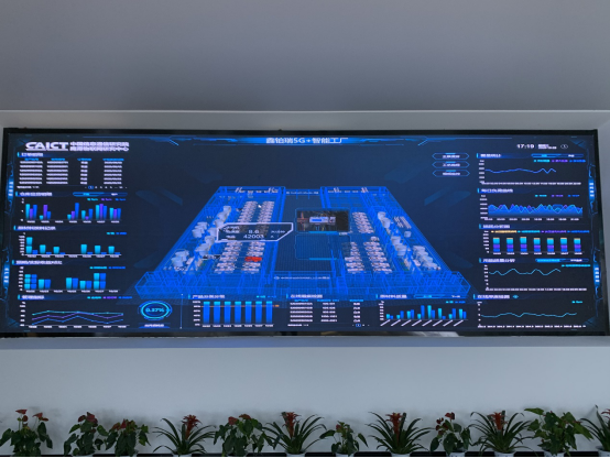

为此,鑫铂瑞在地方政府工信、科技等有关部门大力支持下,投资打造了全国首个铜箔行业“5G+”工业互联网智慧工厂,助力锂电铜箔制造降本增效。
据悉,该 “5G+”工业互联网智慧工厂由鑫铂瑞与中国信息通信研究院鹰潭物联网研究中心、南昌大学、中国移动江西分公司等机构共同打造。
该应用成果以新一代信息技术为路径、以精细化管理为手段、以降本增效为目标,打造智能化工厂,实现了诸多技术应用突破。
“鑫铂瑞‘5G+’工业互联网智慧工厂是铜箔行业的首创,运用高速相机在线进行缺陷检测、测厚仪在线进行铜箔厚度测量,让生产车间的数据传输反馈更及时,实现了生产关键工艺参数实时监控、远程智能化控制及数据储存与分析。”黄国和表示,公司应用的‘5G+’工业互联网智慧工厂可以实现生产线数据可视化、智能化和透明化,大幅提升生产效率和产品合格率,从而降低制造成本。
中国电子材料行业协会电子铜箔材料分会秘书长冷大光表示,目前国内铜箔制造企业虽然已经在关键工艺环节实现了“机器换人”,但尚未完成生产设备的联网和数字化改造,信息化建设也更多停留在单项应用阶段,没有实现业务系统的完全打通。鑫铂瑞打造的这一智慧工厂项目,实现了5G技术在国内铜箔制造业的创新应用。
