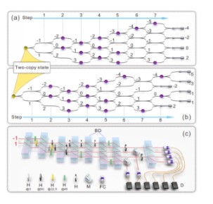

图1:实验原理图与实验装置图

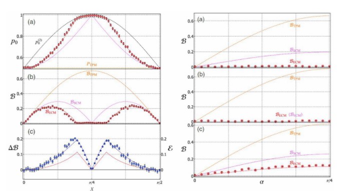

图2:实验结果。对不同初始量子态和演化过程,利用纠缠集体测量实现反作用力的减小。
基于这一研究发现,他们利用单光子的多个自由度结合光量子行走的实验技术,设计并以高达0.985的保真度实现了该纠缠测量,成功地在实验上把投影测量反作用降至最小。
