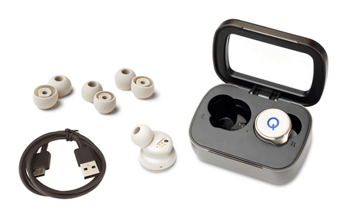

为了让满足用户更高要求的真无线产品尽快问世,我们推出了QCC5141耳塞参考设计平台。
QCC5141耳塞参考设计平台
该平台基于我们的旗舰级QCC5141蓝牙音频SoC,包含了耳塞硬件、全面软件解决方案以及调试工具,旨在帮助开发下一代真无线设备,并为用户与个人音频设备间连接、沟通、交互的方式带来提升和变革。
