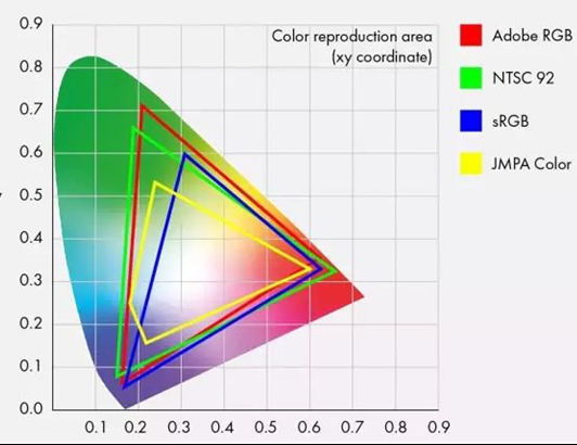

而sRGB是世界上使用最为广泛的色彩空间,绝大多数互联网内容都是在这个格式下生产的,所以显示器必须完全覆盖它,才能享受到原汁原味的画面色彩。
当下色度学的普遍认为,显示器的色准测量值在1《△E《3之间时,人眼很难区别画面显示的颜色与标准颜色之间的差别。
所以笔者认为,△E值<3也是一款提供良好视觉体验显示器所具备的最低要求。
