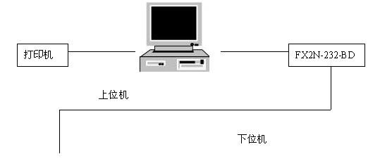

本计算机监控系统由上位机、下位机和通信协议三部分构成,系统硬件结构如图1所示。
上位机用于监控生产运行状况和生产工艺数据,完成对镀膜生产的全部控制,并将获取的历史数据,作为镀膜效果检测分析的一项凭据。由于上位机所处的环境干扰较小,所以选用普通的PC机,操作系统采用通用性好、功能强的Microsoft WindowsXP。监控和数据采集软件选用北京九思易自动化软件有限公司开发的易控(INSPEC)E20通用组态监控系统软件,它是全球首款基于Microsoft最新操作平台.NET的同类产品,具有监控功能强大、性能稳定、图形精美、易学易用、开发高效及扩展容易等一系列优点,它采用高级语言C#作为用户程序(脚本)语言,能很好地满足控制的要求。采集和数据显示的功能也比较完善,只要安装好设备的驱动程序就能与各种PLC、智能仪表、板卡及变频器等设备进行通信,还可以与其它计算机相连,组成一个企业的分布式生产管理网络。

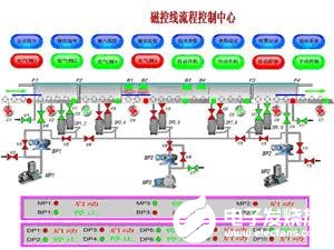

应用易控(INSPEC)通用组态式监控系统软件开发自动化控制的画面,通过上位机画面可以对镀膜生产进行实时监控,并将重要数据记到文件保存下来。当生产发生异常时,进行越限或故障声音报警及文字提示,同时弹出有关画面,便于操作人员快速分析、处理,以便在最短的时间内恢复生产。
下位机由三菱PLC加上各种模块构成,包括:一台FX2N-128MR主机,一个FX2N-16EYR输出扩展模块,四个FX2N-4DA模拟输出模块,两个FX2N-4AD模拟输入模块一个FX2N-232-BD通信板。
plc
易控(INSPEC)通用组态式监控系统支持OPC服务器,可连接第三方的软件:由于三菱PLC有专门的通信驱动程序,上位机和下位机之间采用串口RS-232屏蔽电缆进行数据交换。上位机与下位机之间以问答方式进行数据通信,采用由上位机向下位机发送通信命令(下行命令),上位机在接收下位机发回的相应回答命令(上行命令)后,继续发送下行命令的通信形式。根据监控系统功能的要求,通信协议采用周期命令方式进行发送,数据传送采用事件驱动的通信方式。对于接收的数据通信,通信协议在进行帧长度校验、字符校验和超时校验后发送给上位机。若校验时发现错误,则应用重发机制对错误帧进行重发,直至正确接收。
所有控制工作都由下位机完成,上位机只负责提供人机交互界面,进行指令接收和发送、自动化进程控制、数据显示存储、参数设定、报表打印和数据处理等。在系统运行过程中,上位机一直和下位机实时通信,从而保证界面上显示的数据和实际数据相一致;操作人员在上位机上发出的操作命令和设定的参数也都可以实时的送到下位机上执行。由于配备触摸作为冗余操作设备,生产线可随时脱离计算机监控系统转换到触摸屏操作模式,而不影响生产,便于设备维护,增进了系统的可靠性。

磁控镀膜生产线真空系统采用滑阀真空泵一罗茨真空泵一高真空油扩散泵机组来获取低真空和高真空,采用微机型数显真空计来检测真空度,该过程的自动化控制包括:①机械泵、扩散泵、真空计、水泵的启停控制;②各真空计的高、低真空值输出控制;③各真空阀门、翻板阀的开闭控制。
整套设备采用循环水处理冷却,所以系统在没有接收到水压指示前不能开启真空机组。翻板阀用来实现大气与低真空室以及低真空室与高真空室之间的隔离;真空阀门用来控制真空抽气通路的通断。系统通过控制气动装置来实现对阀门的打开与关闭。
