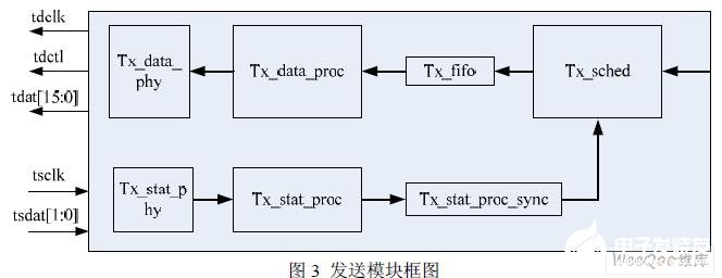

发送模块与接收模块不同,如图 3所示,发送模块的 Tx_fifo只有一个,即所有的逻辑通道公用一个发送缓存区。这主要是由于 FPGA内部的布线资源和 RAM资源有限,同时这种发送端共享 FIFO、接收端分通道 FIFO模式不影响使用,能够实现分端口的反压。
发送端通过 Tx_stat_phy模块接收 Calender信息,经过 Tx_stat_proc模块和Tx_stat_proc_sync模块处理,送给 Tx_sched调度模块,Tx_sched解析出各个逻辑通道的反压情况,然后将各个通道的数据发送到 Tx_fifo中,然后经过 Tx_data_proc模块和Tx_data_phy模块发送出去。
