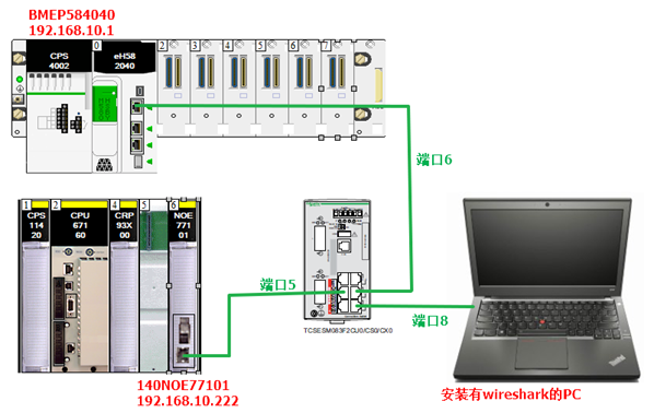

二、网络架构
140NOE77101接入交换机端口5,BMEH582040的第一个网口接入交换机的端口6,PC接入交换机的端口8。在下文中,将介绍如何将交换机的端口6设置为端口镜像的源端口,8设置为端口镜像的目标端口。即将端口6的数据,镜像到端口8。

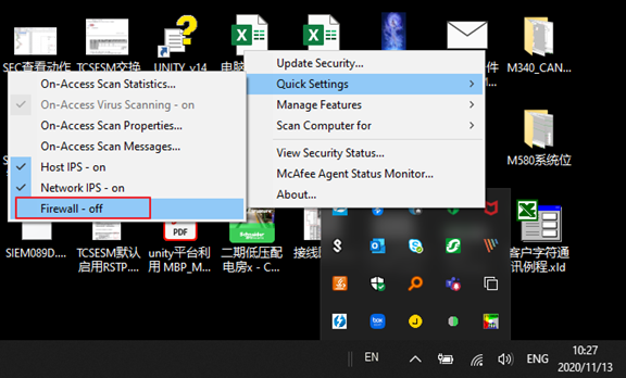

3.1、关闭电脑的防火墙(如果有杀毒软件,电脑管家助手等,也都关闭或者退出),下图是施耐德的公司电脑关闭McAfee的防火墙的截图,仅供参考。

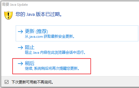

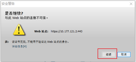

3.3、将电脑的的本地网口的IP设置为10.177.121.123(和交换机一个网段),使用IE登录到交换机的配置网页,这个需要电脑安装和交换机相匹配的JAVA版本,注意TCSESM的交换机需要安装32位JAVA,然后按照下面的步骤登录到交换机的网页。
数据包
交换机默认管理员账号admin   密码private
3.4 、如图所示,在Port Mirroring里面,设置Operation 为On,图中的设置是将源端口6的发送(TX)和接收(RX)的数据,镜像到目标端口8(抓包时插电脑的端口)。端口5不用设置为源端口,因为通讯是相互的,只镜像通讯的一方就可以了。
