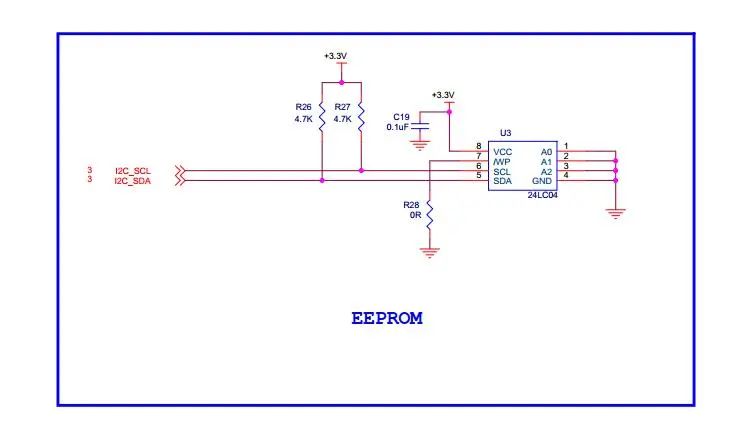

FPGA 芯片通过 I2C 总线连接 EEPROM 24LC04, I2C 的两根总线各上拉一个 4.7K的电阻到 3.3V,所以当总线上没有输出时会被拉高, 24LC04 的写保护没有使能,丌然 FPGA 会无法写入数据。因为在电路上 A0~A2 都为低,所以 24LC04 的设备地址为 0xA0。PGL12G 板子,是将FPGA芯片作为IIC 主站设备,将EEPROM作为了个从站设备;
原理图:

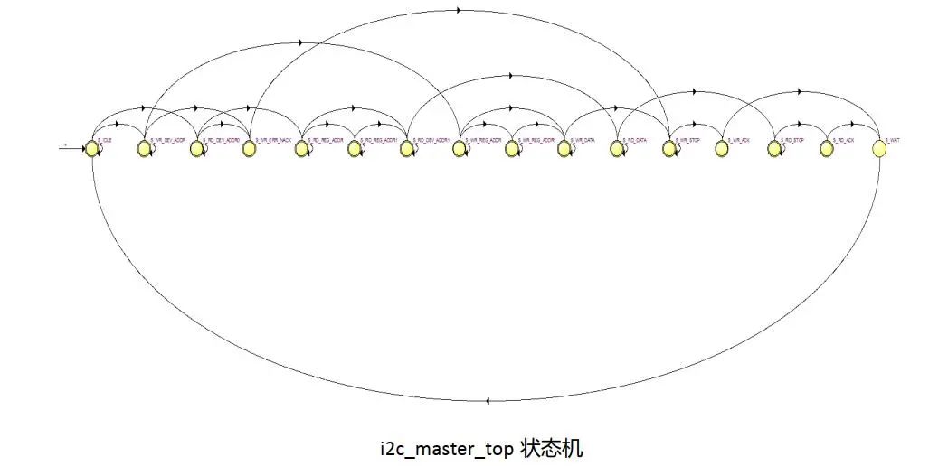

i2c_master_top i2c_master_top_m0
.rst(~rst_n),
.clk(sys_clk),
.clk_div_cnt(16'd500), //Standard mode:100Khz
// I2C signals
// i2c clock line
.scl_pad_i(scl_pad_i), // SCL-line input
.scl_pad_o(scl_pad_o), // SCL-line output (always 1'b0)
.scl_padoen_o(scl_padoen_o), // SCL-line output enable (active low)
// i2c data line
.sda_pad_i(sda_pad_i), // SDA-line input
.sda_pad_o(sda_pad_o), // SDA-line output (always 1'b0)
.sda_padoen_o(sda_padoen_o), // SDA-line output enable (active low)
.i2c_addr_2byte(1'b0),
.i2c_read_req(i2c_read_req),
.i2c_read_req_ack(i2c_read_req_ack),
.i2c_write_req(i2c_write_req),
.i2c_write_req_ack(i2c_write_req_ack),
.i2c_slave_dev_addr(i2c_slave_dev_addr),
.i2c_slave_reg_addr(i2c_slave_reg_addr),
.i2c_write_data(i2c_write_data),
.i2c_read_data(i2c_read_data),
.error()
