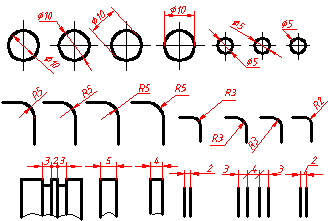

??⑵ 圆与圆弧尺寸
??圆与圆弧尺寸的标注方法见图2.1.5-8 所示:
??① 标注整圆或大半圆的非整圆时,尺寸线要通过圆心,以圆周轮廓线为尺寸界线,尺寸数字前加注直径符号“”。
??② 标注小于或等于半圆时,应在尺寸数字前加注半符号“R”。
??③ 当圆弧的半径过大或在图纸范围内无法标注其圆心位置时可采用折线形式,若圆心位置不需注明则尺寸线可只画靠近箭头的一段。

图2.1.5-11
??⑸ 小尺寸
  小尺寸是指没有足够位置画箭头或注写尺寸数字的尺寸,其标注方法见图2.1.5-11所示。
??① 在没有足够位置画箭头或注写尺寸数字时,可将箭头或数字布置在外面,也可将箭头和数字都布置在外面
  ② 几个小尺寸连续标注时,中间的箭头可用斜线或圆点代替

??⑻ 几种直径相近且又重复出现的孔
  几种直径相近且又重复出现的孔的尺寸标注方法见图2.1.5-14所示。
??① 在同一图形中,如有几种尺寸数值相近而又重复出现的孔时,可采用涂色标记或用标注字母的方法来区别。
② 相同直径的圆孔可采用图中的标注方法,如3×φ9,表示3个孔直径为9。
图2.1.5-15
??⑼ 厚度尺寸
  厚度尺寸的标注方法见图2.1.5-15所示。
??标注板状零件的厚度时,可采用指引线方式引出标注,并在尺寸数字前加注厚度符号"t"。
