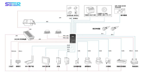

任经理说,一台自动叉车主要包含叉车本体和自动控制单元,其中叉车本体中的行走电机、转向电机、油泵电机需要受控制单元的控制。仙工智能(SEER)则提供整体自动控制单元,其中包括SRC系列核心控制器、导航激光、驱动器、转向电机、拉线编码器、距离传感器、超声传感器、碰撞传感器、以及急停、指示灯、电源、各类声光报警灯、线缆等一系列周边。
控制单元通过不同品牌和型号的驱动器控制不同功率和类型的电机。简单举例小型堆高车由于功率比较小,所以仙工智能(SEER)选用科蒂斯1298-2301集成驱动器就可以满足电机的功率需求,而1298还有一个好处是它是一款集成了行走控制和油泵电机控制的驱动器,相比传统的使用1232和1253的组合方案,1298在安装空间和信号通讯方面比前者更有优势。由于1253对CAN总线的干扰非常强,会导致总线上经常性报错,所以使用1253方案的同时需要增加总线隔离器,这无形之中对工人的接线和成本造成不必要的增加。
电控部分是控制的重头戏,除此之外,整车的性能和安全方面也是自动控制的重点。仙工智能(SEER)整车配备了360°无死角的安全套件。叉齿端有叉尖的距离传感器,叉齿中间配备有TiM320避障激光来防护叉车后退方向行驶时的区域,320避障激光可以实现多种区域的无缝切换。叉车车体前方我们配备有整圈的碰撞传感器,车头的两端放置的两个避障激光可以保证叉车在前进,左转,右转,原地旋转等操作时完美防护行人或其他障碍物。
仙工智能(SEER)自动叉车的导航激光目前选用的是Sick nanoScan3 安全型激光,但众所周知仙工智能(SEER)的SRC核心控制器拥有超强的适配性,还可以适配倍加福R2000,或者16线的多线激光比如Velodyne,速腾聚创等众多激光品牌。
货叉控制方面仙工智能(SEER)目前选用的是Sick的绝对值拉线编码器,可以精准的测量货叉的上升下降高度,并且搭配仙工智能(SEER)控制系统,货叉的定位精度可以达到±5mm-±10mm;货叉的精度控制还受叉车本体的液压回路影响,单纯的使用开关阀控制货叉升降的车型,精度控制会比使用比例阀控制的车型稍差一些。
自动叉车的行走转向控制是决定行走定位精度的决定性因素,除去车体机械本身对精度的影响之外,定位精度我们可以达到±5mm,驱动器的选型我们支持目前叉车行业的所有主流选型,比如Curtis,Zapi等。
除此以外,仙工智能的全系列激光SLAM自动叉车还标配有频闪灯,三色灯,氛围灯,报警器等声光提示传感器,行车记录仪也是同行业中唯一一个标配的,在车前进方向和后退方向我们都支持安装。
