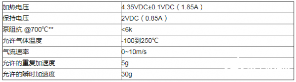

螺纹式高温氧化锆氧气传感器(O2传感器)O2S-FR-T2-18C/B/A产品参数:
