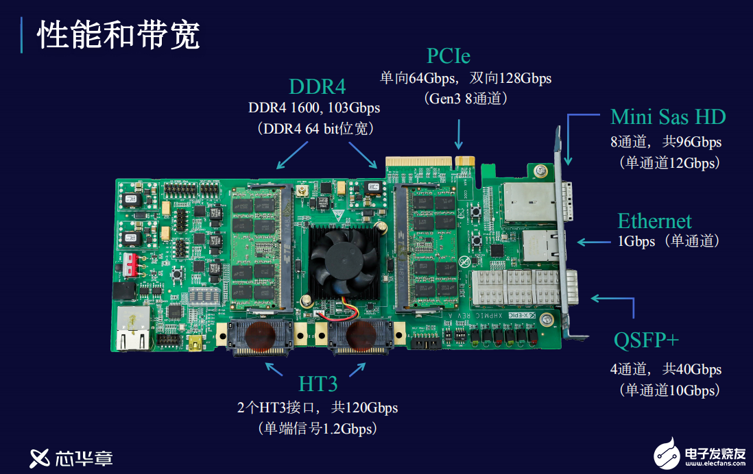

高性能多功能可编程适配解决方案“灵动”(EpicElf)用于FPGA原型化平台,可一卡替代多种原型验证进口子板,具备强大的功能和适配能力,可进一步加快验证收敛,助力软硬件协同开发,提高芯片设计的研发效率。
对比传统或自研接口子板,灵动具备以下优势:
• 全新的硬件架构体系:支持多种不同高速接口协议,释放原型化的IO资源并提高原型化的逻辑利用率
• 成本优势:最多可节约四倍的使用成本,并且能够同时支持多种接口协议
• 具备两种使用模式:用户可直接使用,也完全开放给用户做自定义编程,增加使用的灵活性
• 强大的高速系统互连设计能力:实现1.2Gbps 单线高速传输,发挥芯片最大的吞吐能力
