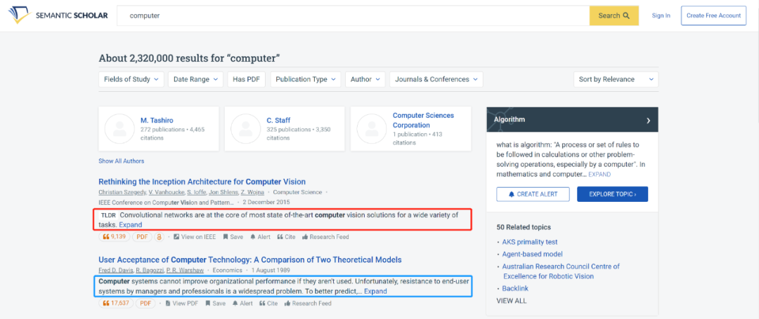

近日,一款科学搜索引擎在其官网上就推出了这样一款 AI 软件——TLDR,即“太长了,没有读”(too long,didn’t read)的意思,该软件可以自动生成研究论文的一句话总结。这款软件的开发者认为,这样可以帮助研究人员更快地浏览论文,减少阅读摘要的时间。
TLDR 经常被用于网上关于科学论文的非正式讨论(比如,Twitter 或 Reddit)。
本周,这款软件在华盛顿州西雅图的非营利性艾伦人工智能研究所(AI2)创建的搜索引擎 Semantic Scholar 的搜索结果中开始上线使用。目前,该软件只为 Semantic Scholar 所覆盖的 1000 万篇计算机科学论文生成一句话摘要。
AI2 管理 Semantic Scholar 小组的 Dan Weld 表示,他们目前正在优化 TLDR,预计一个月左右的时间后,TLDR 将陆续涵盖其他学科领域的论文。
图 | TLDR 与普通总结的对比 (来源:Semantic Scholar)
初步测试表明,该工具可以帮助读者比查看标题和摘要的方式更快地整理搜索结果,特别是在手机上。

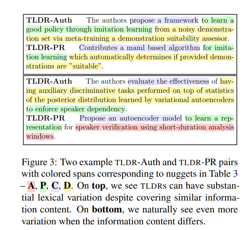

为了解决这个问题,SCITLDR 包含了从作者角度撰写的 TLDR("TLDR-Auth")和从同行评审者角度撰写的 TLDR("TLDR-PR")。
TLDR-Auth 可在各种在线平台上获得。在公开的科学评审平台 OpenReview.org 上,作者提交其论文的 TLDR,为审稿人和其他感兴趣的学者总结主要内容。学者们也会在Twitter 和 Reddit 等社交媒体平台上分享 TLDR。
TLDR-PR 是将同行评审员已经仔细检查了源论文后写的评论中的总结重写成 TLDR。为了完成这项任务,研究人员从华盛顿大学招募了 28 名计算机科学专业的本科生,他们有自我报告的阅读科学论文的经验。在接受一个小时的一对一写作训练并筛选后完成 TLDR 的写作工作。
图 | TLDR-Auth 和 TLDR-PR的对比(来源:arxiv)

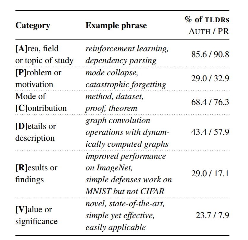

TLDR-Auth 和 TLDR-PR 即使包含相同的信息内容,也会有很大的差异。总的来说,TLDR-PR 总结的更为抽象。

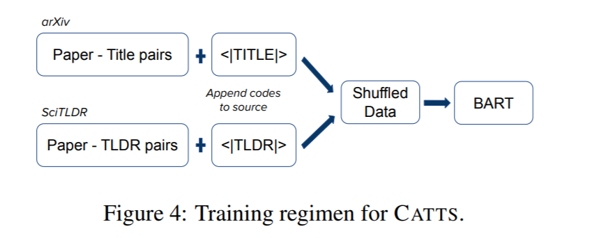

CATTS(Controlled Abstraction for TLDRs with Title Scaffolding),这是一种简单而有效的学习生成 TLDR 的方法,它可以在以上介绍的数据集训练的基础上进行补充训练。该方法解决了两个主要挑战:(1) 训练数据的大小是有限的;(2) 为了编写高质量的黄金 TLDR,需要领域知识。
为了解决这些挑战,研究人员提出使用科学论文的标题作为额外的生成目标。由于标题通常包含有关论文的关键信息,假设训练模型生成标题将允许它学习如何定位论文中的突出信息,这些信息对生成 TLDR 也很有用。
通过多任务学习纳入辅助脚手架任务之前已经研究过,用于改进跨度标注和文本分类 。与多任务学习类似,在带有控制代码注释的异质数据上进行训练已经被证明可以改善自回归语言模型中的控制生成。
为了让标题生成完成辅助 TLDR 生成的任务,研究人员提出用标题生成数据集洗牌 SCITLDR,然后分别用控制代码 <|TLDR|> 和 <|TITLE|> 附加每个源。这使得模型的参数可以学习生成 TLDR 和标题。在生成时,适当的控制代码被附加到源中。此外,上采样特定任务可以被视为应用特定任务的权重,类似于多任务学习设置中的权重损失。
图 | CATTS引入可视化(来源:arxiv)

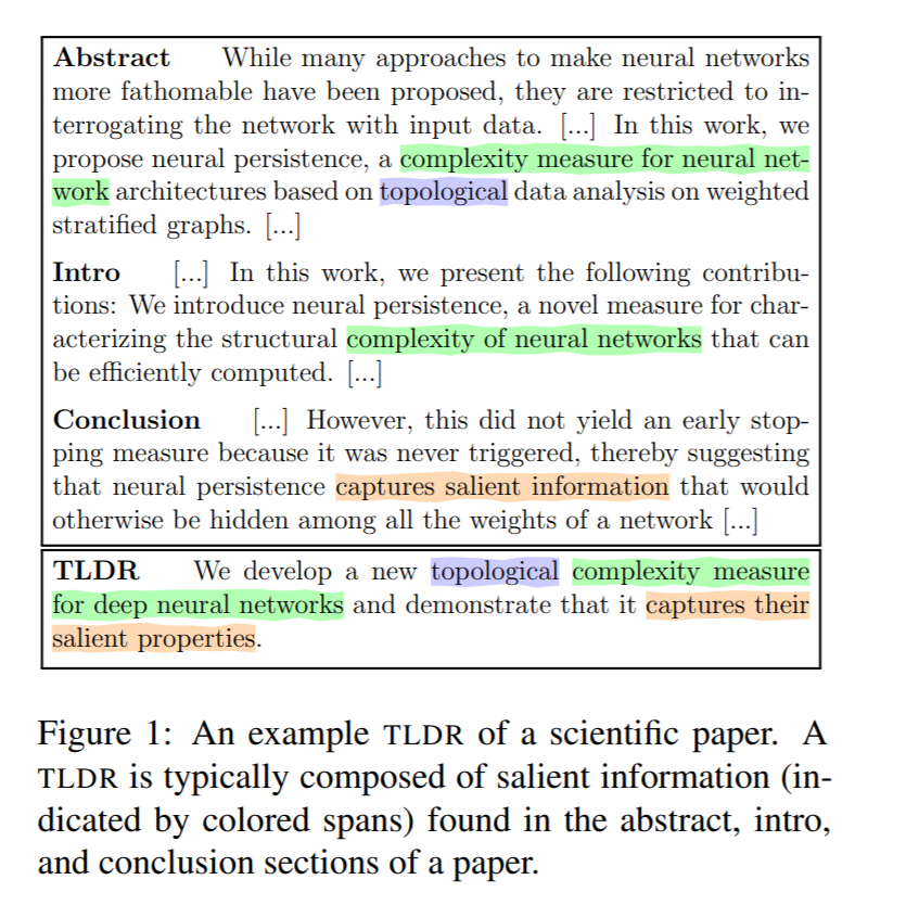

TLDR 可以从论文的摘要、引言和结论中生成一句话。它的摘要往往是根据文章文本中的关键短语建立起来的,所以它的受众人群是已经了解论文行话的专业的科研人员。对于普通人来说,阅读起来依旧存在一些难度。但 Weld 表示,该团队正在努力为非专家受众提供更为简单易懂的升级版产品。
