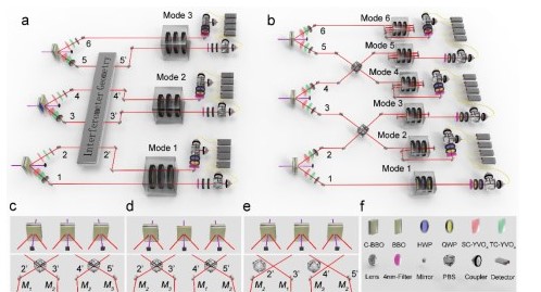

针对这一重要问题,研究团队设计了最优的测量方案,基于多光子量子纠缠,通过操纵六光子干涉仪,实验演示了多个独立的相移及其平均值测量。实验结果显示,利用分布式纠缠态进行测量,其精度可以超越经典传感器的理论极限。
▲分布式量子传感实验装置图
同时,基于光子纠缠和相干性组合的方案,研究团队还进一步实验演示了多个空间相移的线性组合测量(参数数量总个数达到 21 个),与仅利用粒子纠缠的方案进行对比。结果显示,该组合式方案不仅能够增加可测量参数数量,还能提高测量精度。
