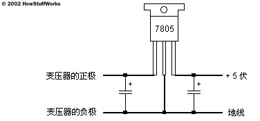

要将调节器连接到变压器上,您可以使用以下配置:
电子门
两个电容器用平行线表示。“+”号表示电解电容器已极化:电解电容器具有正极和负极接线端(其中的一个接线端带有标记)。在安装电容器时,您需要确保正确连接电极。

现在,我们来连接调节器的部件:
  1. 将变压器的地线连接到电路试验板上较长的外侧接线条之一。
  2. 将7805插入五孔插排中的三排。
  3. 使用导线将地线从接线条连接到7805的中间引线:只需切下很短的一段导线,剥除两端的护套,然后将它们插入。
  4. 将正极导线从变压器连接到7805的左侧引线(输入)。
  5. 将电容器从7805的左侧引线接地,要注意极性是否正确。
  6. 将7805的5伏引线连接到电路试验板上另一个较长的外侧接线条。
  7. 在5伏电压和地线接线条之间连接第二个电容器。
您已经装好了调节器。 装好后的调节器可能如下所示(两个视图):
