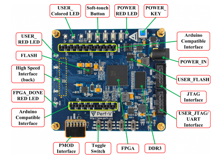

Perf-V开发板 / RVBoards   目前澎峰科技已经完成了平头哥的无剑100在RVBoards开源FPGA硬件Perf-V0系列上成功部署,搭载基于RISC-V架构的玄铁902处理器,并提供多种IP及驱动,方便用户快速实现集成和验证;支持玄铁910等同规格的RISC-V IP的Perf-V1正在紧锣密鼓地研发中。并即将在2021年Q1陆续发布多款面向IoT应用的Perf-A系列开源硬件,主要为物联网端侧智能打造典型RISCV32+AI的开源硬件平台和典型应用。
