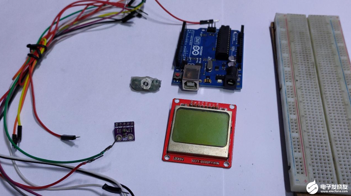

所需的硬件
● Arduino UNO开发板
● 诺基亚5110 LCD模块(SPI)
● VEML6070传感器
● 跳线
● 面包板
● 用于测试的UV LED(可选)

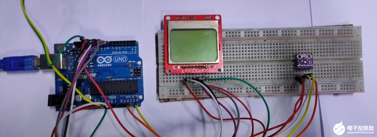

硬件连接完成后,效果如下所示。
紫外线指数仪的所有硬件均已连接。

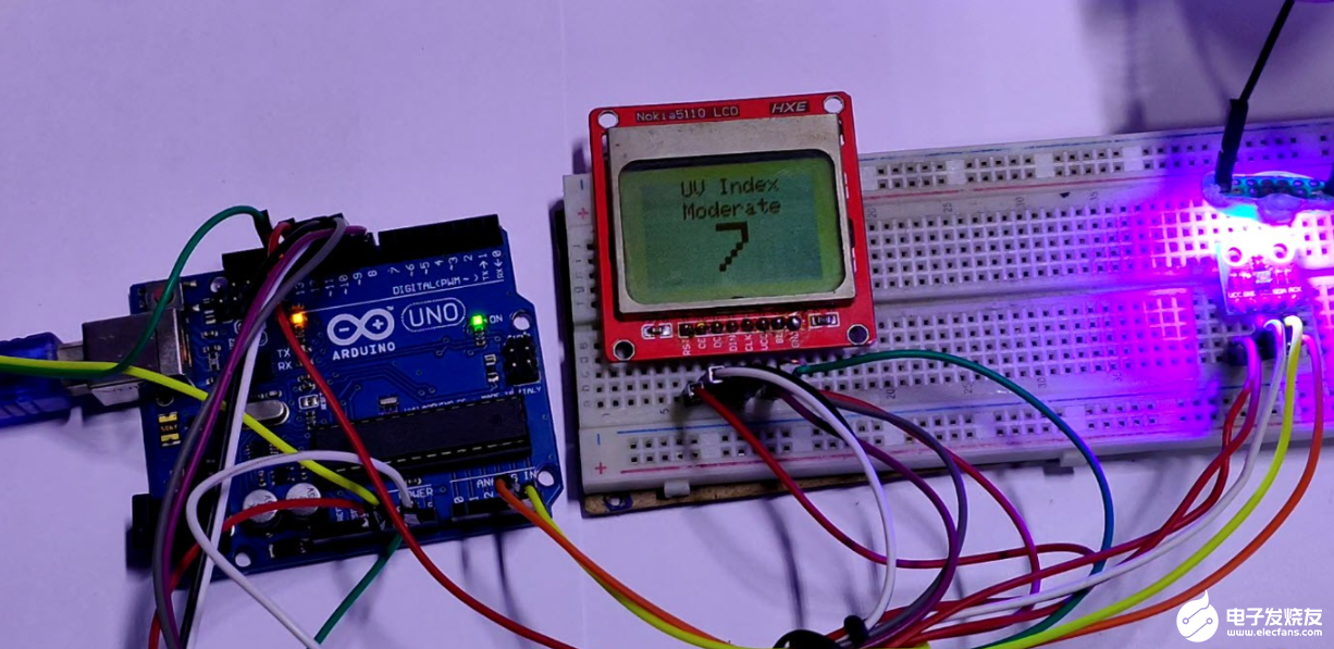

代码上传后,您可以测试紫外线水平。为此,请将传感器暴露在阳光下或使用UV LED。
诺基亚LCD将开始显示传感器的读数。关于此LCD的最大优点是,即使在明亮的阳光下您也可以读取该屏幕,因此无论何时出门,都可以随身携带它!
