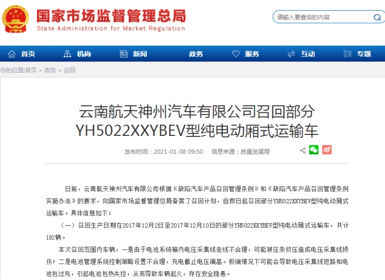

1月8日,云南航天神州汽车有限公司向国家市场监督管理总局备案召回计划,涉及YH5022XXYBEV纯电动厢式运输车468辆,召回车型涵盖多个时间段,召回原因主要是BMS故障,存在起火的安全隐患。
其一,召回生产日期在2017年12月2日至2017年12月10日的部分YH5022XXYBEV型纯电动厢式运输车,涉及192辆。
召回原因包括,一是电池系统箱内电压采集线走线不合理,可能被压条挤压造成电压采集线损伤;二是电池管理系统控制策略设置不合理,充电截止电压偏高。极端情况下可能会导致电压采集线短路和电池包过充,引发电池包热失控,进而导致车辆起火。
其二,召回生产日期在2017年10月10日至2017年12月1日和2018年7月13日至2018年12月18日的部分YH5022XXYBEV纯电动厢式运输车,共计276辆。
召回原因是电池管理系统控制策略设置不合理,充电截止电压偏高,极端情况下可能会导致电池过充,引起电池包热失控,从而导致车辆起火。
针对召回车型,云南航天的策略是免费为车辆调整电池系统箱内电压采集线的走线位置,以及更新电池管理系统控制策略,以消除安全隐患。
