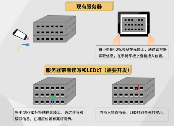

而在这个问题上,RFID就会体现出其强大的功能和优势。从频率上看,目前的RFID标签技术和产品类别分别集中于高频(HF)和超高频(UHF)两个频段内。HF的频率稳定在13.56MHz,UHF的频率处于856-928 MHz的区间内。随着频率的上升,意味着更精准的读取能力、更远的读距以及更小的RFID标签元件体积。这对于线材管理,无一不是对症下药。工程师只需要在线缆上装上RFID的小型标签,然后手持读写器,再通过手持显示器或者LED灯标等就可以迅速找到对应问题线缆。而同时,目前绝大部分顶尖的RFID标签都具有抗金属干扰性,这就可以完美规避读取干扰问题。

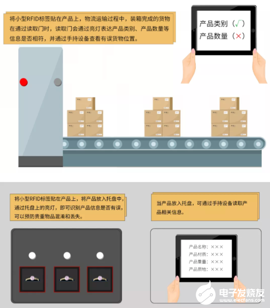

第二大价值是读取限制的放开,抛开脑海里手里拿个扫描读取器,一个个对准产品编码去读取的固有印象。RFID标签下的读取场景变得可以非常宏大,也可以变得非常隐形。比如下面这些读取方式:
在提升工作效率上,在提供更高效的反应速度上,RFID标签都创造出其他标签所无法竞争的优势。
