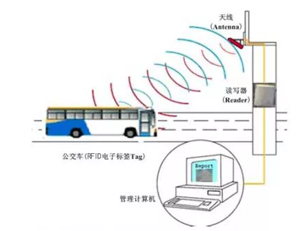

利用RFID技术,为城市公交调度系统提供信息采集功能。实现公交车进出站(总站)信息自动、准确、远距离、不停车采集,实现公交车派车无纸化,使公交调度系统准确掌握公交停车场公交车进出的实时动态信息,同时也能及时的利用无线数据传输的方式及时地把行车的信息传到公交站场的控制中心,能及时的掌握公交车的行车状况,另外可以把一些重要的数据通过站场调度中心与各结算中心进行连接,交换数据。

基于RFID的智能公交站车交互系统,包括车辆端及站台端,所述车辆端与站台端无线连接,通过站台阅读器读取到站车辆RFID存储的车次信息,车辆阅读器读取站台RFID电子标签存储的站名获取站台信息。采用RFID技术,通过在电子站牌安装RFID读写器,在车辆安装RFID电子标签,公交车经过车站时,车站主动识别公交车RFID电子标签数据并传输到控制中心作为报站等功能的基础数据。
