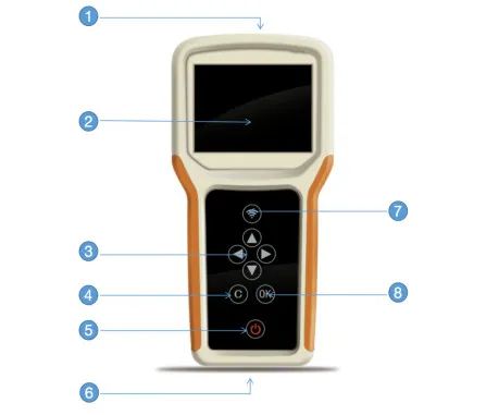

SF-ZT10是一款专用的胎压系统维修专用工具.它可以读取市面上绝大多数车辆所配置的原装胎压监测传感器信息,也可用于激活这些传感器,配合其它诊断工具对原车胎压系统进行设置,更重要的一点是,它可以对X-sensor进行设置,使其能够替换原车传感器。
X-sensor是一款可编程轮胎压力传感器,通过设定后,可兼容98%以上原车传感器,用于替换原车失效的传感器或加装胎压监测系统。
功能说明:
1、读写区域:对传感器进行读取、激活、编程时,传感器应在此区域15CM范围内;编程时,不需要编程的X-sensor传感器须放置在此区域1米范围外;
2、显示区域:此显示屏用于显示工具的交互信息,包含功能菜单、设备工作状态、传感器状态等信息;
3、方向按键:用于移动光标,对菜单进行选择;在车型选择时,“左移”、“右移”按键具备快速翻页功能;
4、返回按键:当在操作过程中,轻按此按钮,可返回上一级菜单;
5、电源按钮:设备关机状态下,长按电源开关1秒钟,听到蜂鸣声后,设备启动;设备工作时,长按电源开关3秒钟,听到蜂鸣器长鸣后,设备关闭。为节约电量,可在设备设置界面中设置自动关机时间。
6、充电区域:本设备充电条件为5V/500mA;
7、读取按键:用于读取胎压传感器信息,读取前需选择对应的品牌-车型-年份等信息的功能菜单界面,以便能够正确的读取;
8、确认按键:根据界面提示,可对光标选取内容进行确认,进入下一级菜单或执行指定操作。
