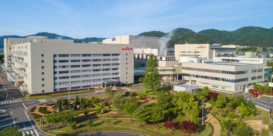

作为村田制作所的主工厂,福井村田制作所从2016年开始就对制造车间实施了大规模的IoT化。该工厂还引进了“预测性维护”,利用传感功能对每台设备的运行情况分别进行数据分析,并在发生故障或突然停机之前改善问题。

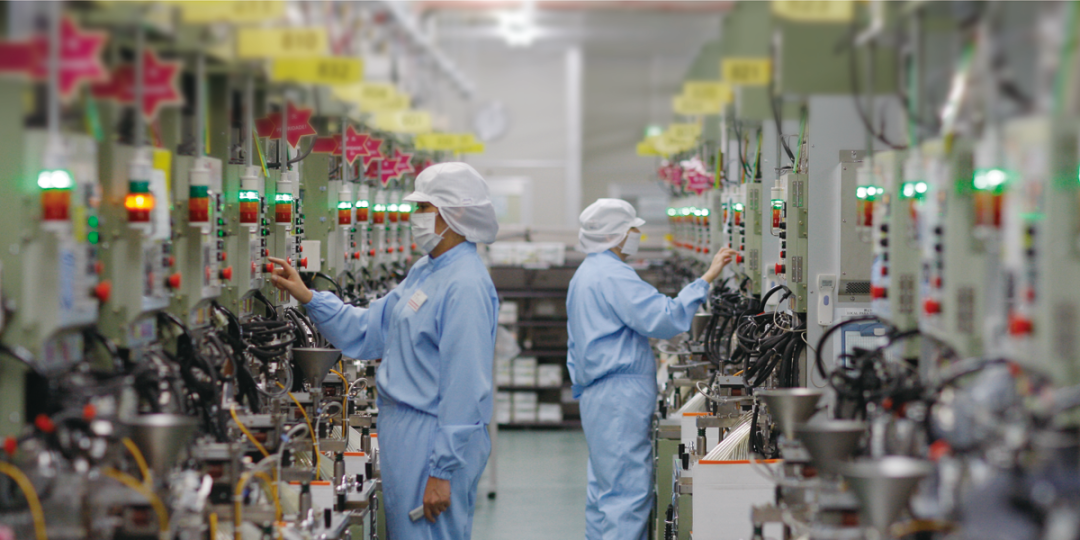

在福井工厂,绝大部分的产品都是通过机器生产的。我们在各种机器上都安装了传感器等机械装置,以感测机器的运行情况、速度、扭矩、振动、温度和湿度等数值。这样就可以通过获取的数据“预测”机器故障,进行提前发出警报的设置。感测到警报时,被称为“维修负责人”的维修技术人员就会赶来进行检查和维修。   我们并没有给所有机器都配备统一的装置,而是针对关系到质量的方面,为每台机器分别安装了传感器等。我们设定了“阈值”这一时刻测量数值并发出警报的基准线。这一IoT化使得预测故障并防范于未然的“预测性维护(或预知性监测维护、状态监测维护)”成为可能。
