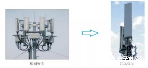

方向1为天面简化,也是业界提出的“1+1”天线概念,即1根可以支持2/3/4G频段的无源多端口、多频段天线和1根5G有源大规模多输入多输出(MIMO)天线,对应解决方案为大规模多频段天线集成技术。此方向的核心要求是高性能、小尺寸、轻量化、低成本,是天线行业当下的热点技术之一,图10所示的“1+1”天线代表了此方向的演进。
图10、天面简化:“1+1”天线
