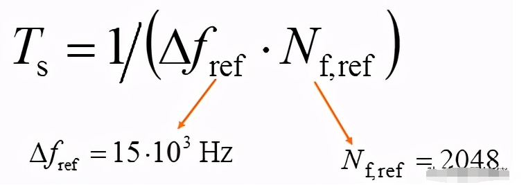

其实,在LTE网络中,也有一个时间基本单位Tf,可以理解为采样时间,公式如下:
5G
所以Tf =3.2552 x 10-8

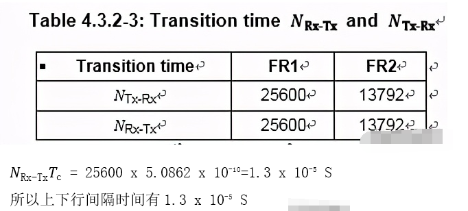

由于UE不支持全双工模式通信,所以在同一个小区下,在收到最后一个下行符号后,发送上行的时间不能早于Nrx-txTc。同样的道理,收到上行最后一个符合后,发送下行也需要有一个时间间隔。
