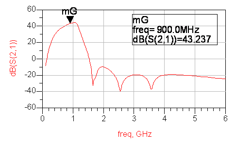

由于高频段(DCS)的增益在第二和第三级时略低,因此设计第一级放大电路时,DCS频段第一级增益比GSM频段第一级高约3dB。同时,在DCS频段射频输入端加入滤波网络,如图2所示。此滤波网络对GSM频段信号起到带阻作用,同时对DCS频段信号起到带通作用,加入此滤波网络可有效地提高交叉隔离度。该滤波网络的仿真原理图与仿真结果分别如图4、图5所示。本设计电路GSM频段和DCS频段总增益仿真结果如图6、图7所示。

射频前端模块
图5 DCS频段输入滤波网络仿真结果
