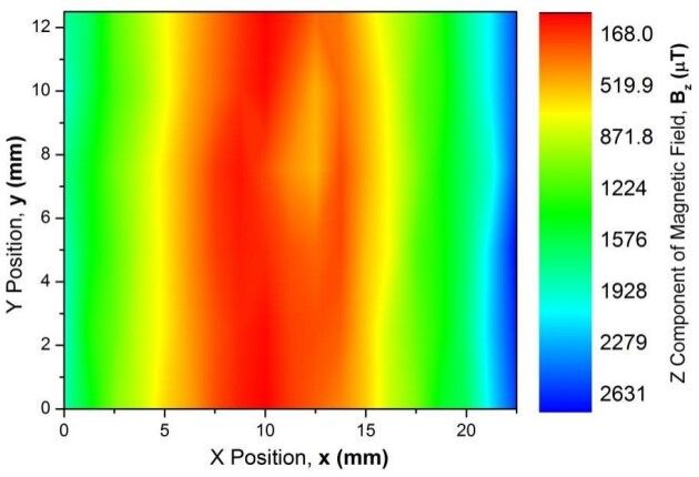

实验结果:
测量结果如下图 3 所示。
传感器
传感器
图 3 – 曲线图显示了在 50 Hz 检测频率下测量的样品磁场分布
图 3(a) MFL 信号显示为异常,检测出了缺陷;图 3 (b) 为无缺陷区域的典型响应,可以看出磁场的平滑变化。
实验结论:
通过将图像进行比较,可以证明该方法能够成功地检测到缺陷。尽管被检查钢样品上的缺陷肉眼看不到的,但使用基于量子阱霍尔传感器的磁力计可以检测到。
