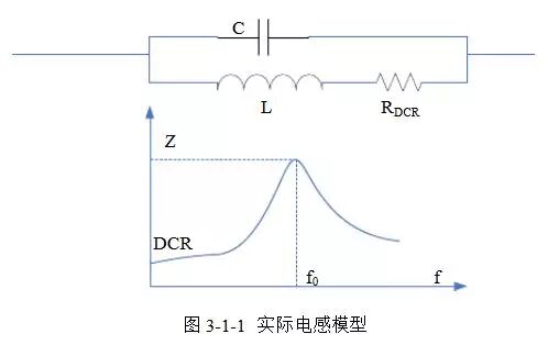

3.1 自激频率f(o)
理想模式的电感,其阻抗与频率呈线性关系,会随频率升高而增大。实际电感模型如图3-1-1所示,由电感L串联R(DCR)和寄生电容C并联而成,存在自激频率f(o)。频率小于f(o)时呈感性,大于f(o)时呈容性,在f(o)处阻抗最大。
电感
经验值:电感的自激频率f(o)最好选择大于10倍开关频率f(sw)

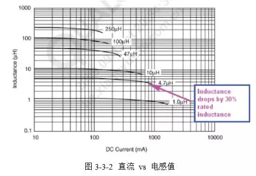

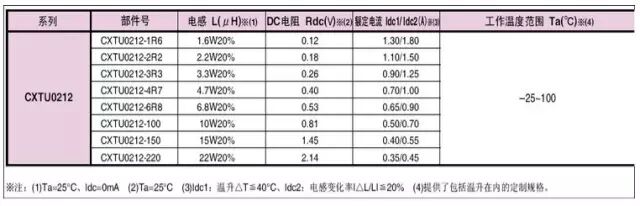

3.3 饱和电流I(SAT)和均方根电流I(RMS)(电感烧毁问题)
电感
电感的饱和电流I(SAT)指其感值下降了标称值的10%~30%所能通过的最大电流。如图3-3-2所示,4.7uH电感下降为3.3uH时的电流约为900mA,因此其I(SAT)(30%)是900mA。
电感
电感的均方根电流I(RMS)指电感温度由室温25℃上升至65℃时能通过的均方根电流。
I(SAT)和I(RMS)的大小取决于电感磁饱和与温度上升至65℃的先后顺序。
当标称输出电流大于I(SAT)时,电感饱和,感值下降,纹波电流、纹波电压增大,效率降低。因此,电感的I(SAT)和I(RMS)中的最小值应高于开关电源额定输出电流的1.3以上。

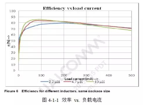

4.1 同尺寸下的大电感和小电感
这里“同尺寸”指电感的物理形状大致相同,“大小”指标称容量不同。一般小容量的电感具有如下优势:
  • 较低的DCR,因此在重载时会有更高的效率和较少的发热;
  • 更大的饱和电流;
  • 更快的负载瞬态响应速度;
而大容量的电感具有较低的纹波电流和纹波电压,较低的AC和传导损失,在轻载时有较高的效率。图4-1-1所示是Taiyo Yuden三种 2518封装不同容量大小的电感负载电流跟效率的关系曲线。
电感

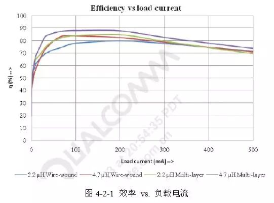

4.2 绕线电感和叠层电感
相比于绕线电感,叠层电感具有如下优势:
  • 较小的物理尺寸,占用较少的PCB面积和高度空间;
  • 较低的DCR,在重载时有更高的效率;
  • 较低的AC损失,在轻载时有更高的效率;
但是,叠层电感的SATI也较小,因此其在重载时会有较大的纹波电流,导致输出的纹波电压也相应增大。图4-2-1所示是Taiyo Yuden的两种绕线电感与三星的两种叠层电感负载电流和效率的关系曲线。
电感

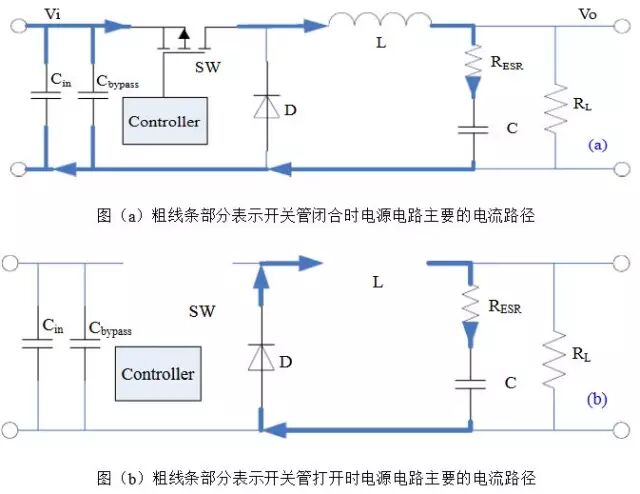

六、开关电源布局
电感

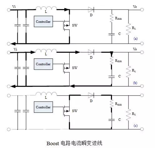

以Buck电路为例,不管开关管是由闭合-打开还是打开-闭合,电流发生瞬变的部分都如图(c)所示,它们是会产生非常丰富的谐波分量的上升沿或下降沿。通俗的讲,这些会产生瞬变的电流迹线(trace)就是所谓的“交流”(AC current),其余部分是“直流”(DC current)。当然这里交直流的区别不是传统教科书上的定义,而是指开关管的PWM频率只是“交流”FFT变换里的一个分量,而在“直流”里这样的谐波分量很低,可忽略不记。所以储能电感属于“直流”也就不奇怪,毕竟电感具有阻止电流发生瞬变的特性。因此,在开关电源布局时,“交流”迹线是最重要和最需要仔细考虑的地方。这也是需要牢记的唯一基本定律(only basic rule),并适用于其它法则和拓扑。下图表示了Boost电路电流瞬变迹线,注意它和Buck电路的区别。
电感
1inch长,50mm宽,1.4mil厚(1盎司)的铜导线在室温下的电阻为2.5mΩ,若流过电流为1A,则产生的压降是2.5mV,不会对绝大部分IC产生不利影响。然而,这样1inch长的导线的寄生电感为20nH,由V=L*dI/dt可知,若电流变化快速,可能产生很大的压降。典型的Buck电源在开关管由开-关时产生的瞬变电流是输出电流的1.2倍,由关-开是产生的瞬变电流是输出电流的0.8倍。FET型开关管的转换时间是30ns,Bipolar型的是75ns,所以开关电源“交流”部分1inch的导线,流过1A瞬变电流时,就会产生0.7V的压降。0.7V相比于2.5mV,增大了近300倍,所以高速开关部分的布局就显得尤为重要。
尽可能地把所有外围器件都紧密地放在转换器的旁边,减少走线的长度会是最理想的布局方式,但限于极其有限的布局空间,实际往往做不到,因此有必要根据瞬变压降的严重程度按优先级顺序进行。对Buck电路,输入旁路电容须尽可能靠近IC放置,接下来是输入电容,最后是二极管,采用短而粗的迹线将其一端与SW相连,另一端与地相连。而对Boost电路布局来说,则是按输出旁路电容,输出电容和二极管的优先级顺序进行布局。
