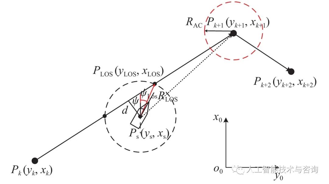

航迹跟踪控制系统包括制导和控制2个部分,其中制导部分一般是根据航迹信息和船舶当前状态确定所需的设定航向角值来进行工作。本文使用的LOS算法已被广泛运用于路径控制。LOS算法可以在模型参数不确定的情况下,以及在复杂的操纵环境中与控制器结合,从而实现对模型的跟踪控制。视线法的导航原理是基于可变的半径与路径点附近生成的最小圆来产生期望航向,即LOS角。经过适当的控制,使当前船舶的航向与LOS角一致,即能达到航迹跟踪的效果[8]。
LOS算法示意图如图1所示。假设当前跟踪路径点为Pk+1(xk+1,yk+1)Pk+1(xk+1,yk+1),上一路径点为Pk(xk,yk)Pk(xk,yk),以船舶所在位置Ps(xs,ys)Ps(xs,ys)为圆心,选择半径RLosRLos与路径PkPk+1PkPk+1相交,选取与Pk+1Pk+1相近的点PLos(xLos,yLos)PLos(xLos,yLos)作为LOS点,当前船舶坐标到LOS点的方向矢量与x0x0的夹角ψLosψLos则为需要跟踪的LOS角。图中:dd为当前船舶至跟踪路径的最短距离;ψψ为当前航向角。
其中,半径RLosRLos的计算公式如式(1)和式(2)所示,为避免RminRmin的计算出现零值,在最终的计算中加入了2倍的船长LppLpp来进行处理[9]。
⎧⎩⎨⎪⎪⎪⎪⎪⎪⎪⎪⎪⎪⎪⎪⎪⎪⎪⎪⎪⎪⎪⎪⎪⎪⎪⎪a(t)=(x(t)−xk)2+(y(t)−yk)2−−−−−−−−−−−−−−−−−−−−−√b(t)=(xk+1−x(t))2+(y(t)−yk+1)2−−−−−−−−−−−−−−−−−−−−−−−−√c(t)=(xk+1−xk)2+(yk+1−yk)2−−−−−−−−−−−−−−−−−−−−−−√Rmin(t)=a(t)2−(c(t)2−b(t)2+a(t)22c(t))2−−−−−−−−−−−−−−−−−−−−−−−−−−⎷{a(t)=(x(t)−xk)2+(y(t)−yk)2b(t)=(xk+1−x(t))2+(y(t)−yk+1)2c(t)=(xk+1−xk)2+(yk+1−yk)2Rmin(t)=a(t)2−(c(t)2−b(t)2+a(t)22c(t))2
(1)
RLos=Rmin(t)+2LppRLos=Rmin(t)+2Lpp
(2)
式中,所计算的RminRmin即为当前时刻t的航迹误差ε,也即图1中的dd。
人工智能
图  1  LOS导航原理图
Figure  1.  Schematic diagram of LOS algorithm
船舶在沿着路径进行跟踪时,若进入下一个航向点的一定范围内,即以Pk+2(xk+2,yk+2)Pk+2(xk+2,yk+2)为圆心、RACRAC为半径的接受圆内,则更新当前航向点为下一航向点,半径RACRAC一般选取为2倍船长。

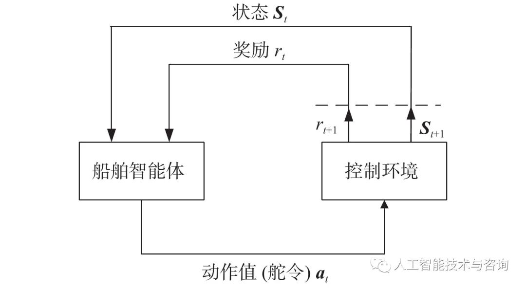

如图2所示,船舶智能体直接与当前控制环境进行交互而且不需要提前获取任何信息。在训练过程中,船舶采取动作值atat与环境进行交互更新自己的状态st→st+1st→st+1,并获得相应的奖励rt+1rt+1,之后,继续采取下一动作与环境交互。在此过程中,会产生大量的数据,利用这些数据学习优化自身选择动作的策略policyππ。简单而言,这是一个循环迭代的过程。在强化学习中,训练的目标是找到一个最佳的控制策略 policyπ∗π∗,以使累积回报值RtRt达到最大[11]。在下面的公式中,γγ为折扣系数,用来衡量未来回报在当前时期的价值比例,设定γ∈[0,1]γ∈[0,1]。

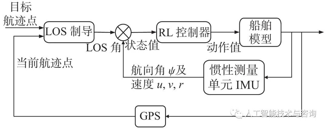

1.4   控制系统总体方案
基于强化学习的智能船舶航迹控制系统总体框架如图3所示。LOS算法根据船舶当前位置计算得到需要的航向以及航迹误差,在与船舶的状态信息整合成上述所示状态向量stst后输入进航迹控制器中,然后根据强化学习算法输出当前最优动作值atat给船舶执行,同时通过奖励函数rtrt计算获得相应的奖励来进行自身参数迭代,以使航迹控制器具备自学习能力。

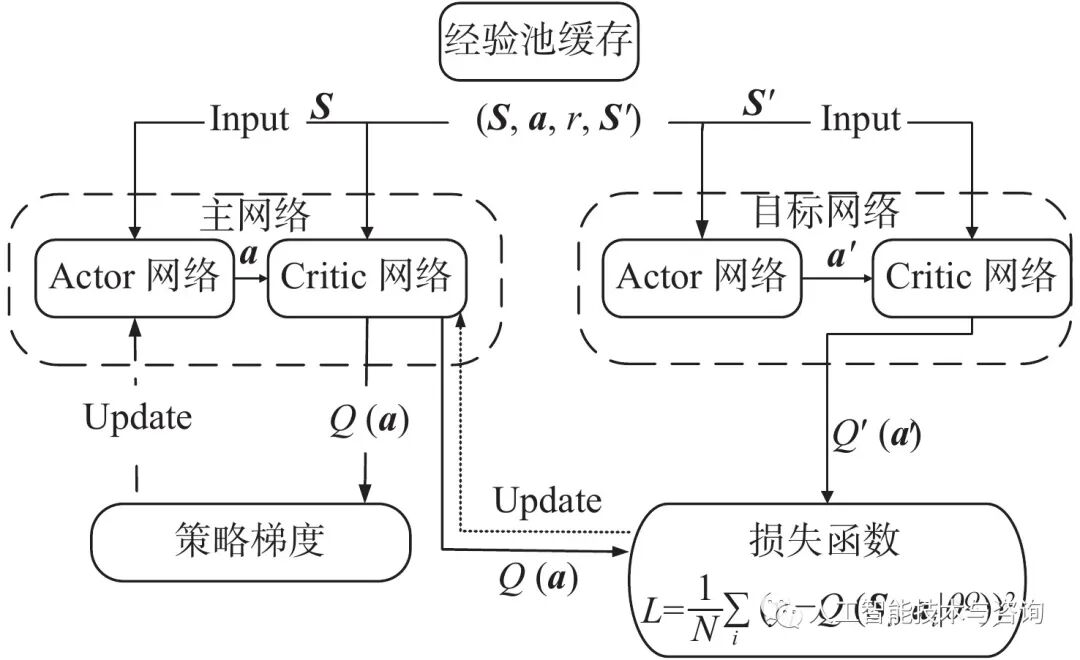

DDPG是Lillicrap等[14]将DQN算法应用于连续动作中而提出的一种基于确定性策略梯度的Actor-Critic框架无模型算法。DDPG的基本框架如图4所示。
人工智能
图  4  DDPG基本框架
Figure  4.  Block diagram of DDPG
网络整体采用了Actor-Critic形式,同时具备基于值函数的神经网络和基于策略梯度的神经网络:Actor网络的θπθπ表示确定性策略函数a=π(s|θπ)a=π(s|θπ),Critic网络的θQθQ表示值函数Q(s,a|θQ)Q(s,a|θQ)。并且DDPG还借鉴了DQN技术,其通过采取经验池回放机制(experience replay)以及单独的目标网络来消除大规模神经网络带来的不稳定性。
所谓经验池回放机制,即在每个时间点都存储当前状态、动作等信息作为智能体的经验et=(st,at,rt,st+1)et=(st,at,rt,st+1),以此形成回放记忆序列D={e1,⋯,eN}D={e1,⋯,eN}。在训练网络时,从中随机提取mini batch数量的经验数据作为训练样本,但重复使用历史数据的操作会增加数据的使用率,也打乱了原始数据的顺序,会降低数据之间的关联性。而目标网络则建立了2个结构一样的神经网络——用于更新神经网络参数的主网络和用于产生优化目标值的目标网络,初始时,将主网络参数赋予给目标网络,然后主网络参数不断更新,目标网络不变,经过一段时间后,再将主网络的参数赋予给目标网络。此循环操作可使优化目标值在一段时间内稳定不变,从而使得算法性能更加稳定。
在训练过程中,主网络中的Actor网络根据从经验池中随机选取的样本状态ss,经过当前策略函数a=π(s|θπ)a=π(s|θπ)选择出最优的动作值aa交予船舶智能体,让其与环境交互后得到下一时刻的状态值s′s′。而此时的Critic网络则接受当前的状态ss和动作值aa,使用值函数Q(s,a|θQ)Q(s,a|θQ)评价当前状态的期望累计奖赏,并用于更新Actor网络的参数。在目标网络中,整体接收下一时刻的状态s′s′,经目标Actor网络选出动作后交予目标Critic获得目标期望值Q′(a′)Q′(a′),然后,再通过计算损失函数对主网络的Critic网络参数进行更新。对于主网络的Actor网络参数更新,Silver等[15]证实,确定性策略的目标函数J(θπ)J(θπ)采用ππ策略的梯度与Q函数采用ππ策略的期望梯度是等价的:
∂J(θπ)∂θπ=Es[∂Q(s,a|θQ)∂θπ]∂J(θπ)∂θπ=Es[∂Q(s,a|θQ)∂θπ]
(9)
根据确定性策略a=π(s|θπ)a=π(s|θπ),得到Actor网络的梯度为:
∂J(θπ)∂θπ=Es[∂Q(s,a|θQ)∂a∂π(s|θπ)∂θπ]∂J(θπ)∂θπ=Es[∂Q(s,a|θQ)∂a∂π(s|θπ)∂θπ]
(10)
∇θπJ≈1N∑i(∇aQ(s,a|θπ)|s=si,a=π(si)⋅∇θππ(s|θπ)|s=si)∇θπJ≈1N∑i(∇aQ(s,a|θπ)|s=si,a=π(si)⋅∇θππ(s|θπ)|s=si)
(11)
另一方面,对于Critic网络中的价值梯度:
∂L(θQ)∂θQ=Es,a,r,s′∼D[(TargetQ−Q(s,a|θQ))∂Q(s,a|θQ)∂θQ]∂L(θQ)∂θQ=Es,a,r,s′∼D[(TargetQ−Q(s,a|θQ))∂Q(s,a|θQ)∂θQ]
(12)
TargetQ=r+γQ′(s′,π(s′|θπ′)|θQ′)TargetQ=r+γQ′(s′,π(s′|θπ′)|θQ′)
(13)
式中,θπ′θπ′和θQ′θQ′分别为目标策略网络和目标值函数网络的网络参数。其中,目标网络的更新方法与DQN算法中的不同,在DDPG算法中,Actor-Critic网络各自的目标网络参数是通过缓慢的变换方式更新,也叫软更新。以此方式进一步增加学习过程的稳定性:
θQ′=τθQ+(1−τ)θQ′θQ′=τθQ+(1−τ)θQ′
(14)
θπ′=τθπ+(1−τ)θπ′θπ′=τθπ+(1−τ)θπ′
(15)
式中,ττ为学习率。
定义最小化损失函数来更新Critic网络参数,其中,yiyi为当前时刻状态动作估计值函数与目标网络得到的目标期望值间的误差:
L=1N∑i(yi−Q(si,ai|θQ))2L=1N∑i(yi−Q(si,ai|θQ))2
(16)

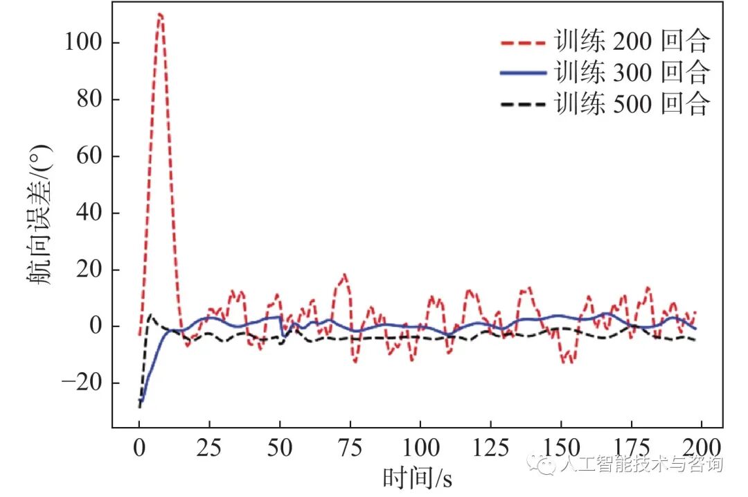

3.2   控制器离线学习

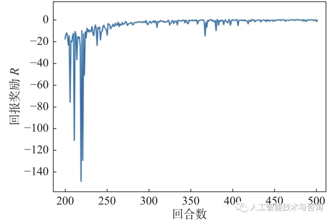

基于DDPG算法进行的离线训练学习设置如下:初始化网络参数以及经验缓存池,设计最大的训练回合为2 000,每回合最大步长为500,采样时间为1 s。在规划训练期间所需跟踪的航迹时,为使控制器适应多种环境,以及考虑到LOS制导算法中对于航向控制的要求,依据文献[18]中的设计思想,根据拐角的变换,设计了多条三航迹点航线,每回合训练时随机选取一条进行航迹跟踪。
训练时,将数据存入经验池中,然后再从中随机采样一组数据进行训练,状态值及动作值均进行归一化处理,当达到最大步长或最终航迹点输出完成时,便停止这一回合,并计算当前回合的总回报奖励。当训练进行到200,300和500回合时,其航向误差如图5所示。由图中可以看出,在训练时随着回合的增加,航向误差显著减小,控制算法不断收敛;当训练达到最大回合结束后,总奖励值是不断增加的。为使图像显示得更加清晰,截取了200~500回合的总回报奖励如图6所示。从中可以看出,在约270回合时算法基本收敛,展现了快速学习的过程。
人工智能
图  5  航向误差曲线
Figure  5.  Course error curves
人工智能
图  6  总回报奖励曲线
Figure  6.  Total reward curve

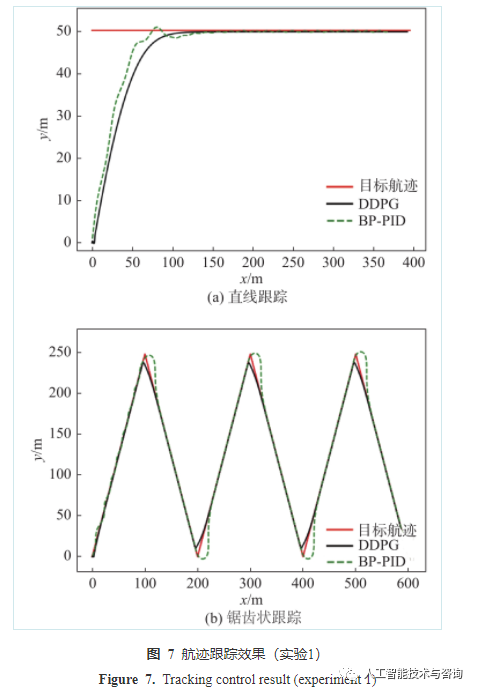

仿真实验1:分别设计直线轨迹和锯齿状轨迹,用以观察2种控制器对直线的跟踪效果和面对剧烈转角变化时的跟踪效果(图7),轨迹点坐标分别为(0,50),(400,50)和(0,0),(100,250),(200,0),(300,250),(400,0),(500,250),(600,0),单位均为m。
人工智能
图  7  航迹跟踪效果(实验1)
Figure  7.  Tracking control result (experiment 1)
通过对2种类型轨迹跟踪的对比可以看出,对于直线轨迹,DDPG控制器能够更加快速地进行稳定跟踪,在锯齿状轨迹转角跟踪时其效果也明显优于BP-PID控制器。对仿真过程中航向角的均方根误差(图7(b))进行计算,显示BP-PID控制器的数值达61.017 8,而DDPG控制器的仅为10.018,后者具有更加优秀的控制性能。

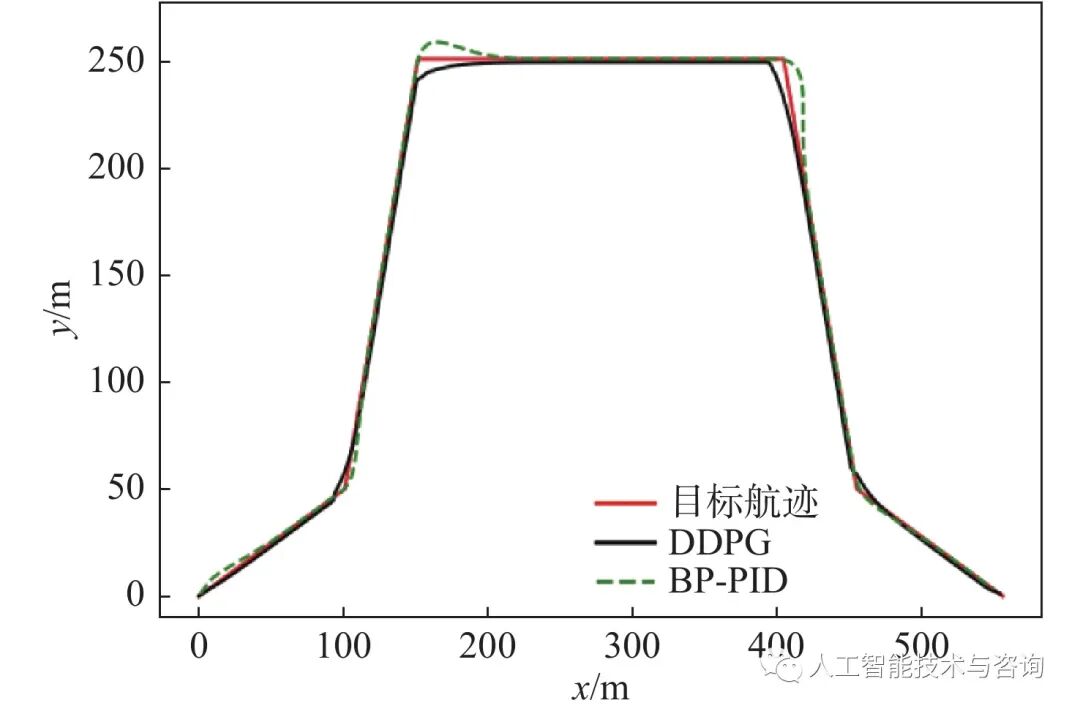

仿真实验2:为模拟传统船舶的航行轨迹,设计轨迹点为(0,0),(100,50),(150,250),(400,250),(450,50),(550,0)的航迹进行跟踪。跟踪效果曲线和航向均方根误差(RMSE)的对比分别如图8和表4所示。
人工智能
图  8  航迹跟踪结果(实验2)
Figure  8.  Tracking control result (experiment 2)

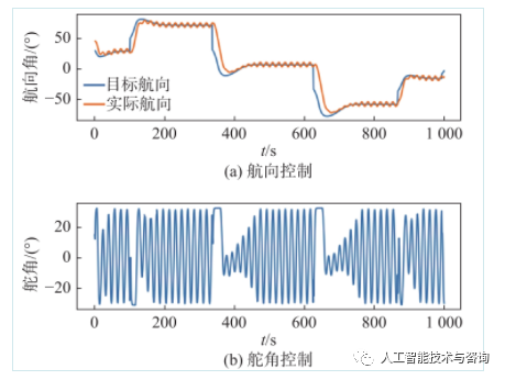

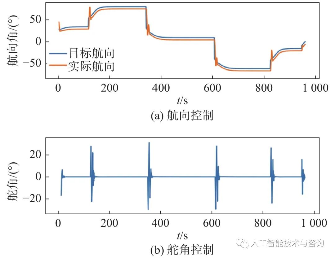

在此次仿真过程中,进一步对比了2种控制器对于LOS角跟踪的效果以及舵角的变化频率,结果分别如图9和图10所示。PID经过BP神经网络参数整定后整体巡航时间约为1 000 s,而DDPG控制器的巡航时间则在此基础上缩短了4%;在转角处的航向跟踪中,DDPG控制器在20 s内达到期望值,而BP-PID的调节时间则约为60 s,且控制效果并不稳定,舵角振动频率高。由此可见,深度强化学习控制器可以很快地根据航迹变化做出调整,减少了不必要的控制环节,调节时间短,控制效果稳定,舵角变化频率小,具有良好的控制性能。

图  9  BP-PID控制器控制效果
Figure  9.  Control result of BP-PID
