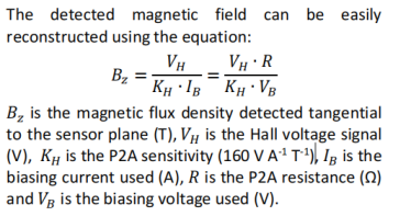

目前考虑就是磁铁强度大小、产品周围是否有其他磁场干扰,需不需要屏蔽问题。建议使用标准磁铁,了解磁场梯度中距离变化和磁场强度大小的关系,距离变化大通过磁强差值体现。根据输出的电压值VH计算磁强B大小,就知道细微距离变化。
